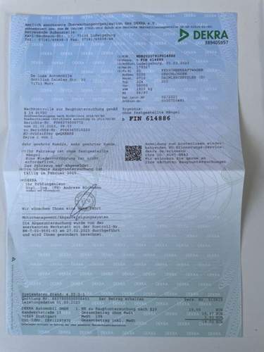

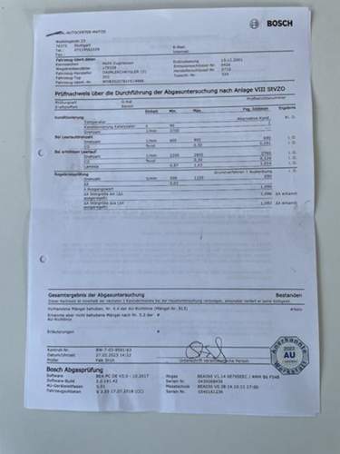

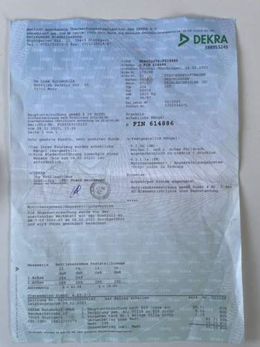

hallo,
melde mich mal zurück nach langer zeit. der c 180t '97 steht vor der tür. ich bin immer noch in schweden, aber ab montag nächste woche wieder im lande. beim ersten tüv-besuch ist er durchgefallen, beim zweiten anlauf ohne mängel durchgekommen. asu auch bestanden. achskörper angerostet, das war bemerkt. was bedeutet diese aussage mittel- bis langfristig? kann man das selber richten oder braucht man eine komplett neue achse?
ich werde versuchen, so schnell es geht, bei meinem schtrauber des vertrauens den wagen auf die hebebühne zu kriegen und dann nochmaql berichten. bis dahin viele grüße,
manu

Was das im Detail, an Deinem Auto heißt, kann man nur vermuten. In jedem Fall sollte man besonderes Augenmerk auf die unteren Querlenker, an der Schweißnaht zur Aufnahme des Traggelenks außen. Viele Querlenker sind da stark imm inneren angerostet, oder gar schon durch.
Oft ist auch an den Querlenker die hintere Buchse ein, oder gar schon abgerissen. Je nachdem kann es dann sinnvoll sein, diese zu erneuern.
Eher seltener können auch mal die hinteren Querlenker, oder auch der HA-Träger gravierender betroffen sein. Mal in Ruhe drunter gucken. Hast ja jetzt 2 Jahre Zeit Dich darum zu kümmern.

Du hast dein Auto mit 4 platten Reifen zur HU gebracht?
