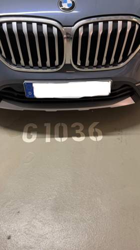

Hier in der CH sind die Nummernschilder kleiner als in der EU. Die Halterung vorne wirkt dadurch massiv. Kann dieser Rückstandsfrei demontiert werden? Hat hier jemand Erfahrung?

Habs abgeschraubt und Nummer montiert. Was denkt ihr?
Beste Grüsse
@doefel schrieb am 21. Januar 2023 um 17:20:07 Uhr:
Beste Grüsse
Allzuviel sieht man nicht. Ist ein wenig dunkel in Deiner Garage....
Was hast du mit den Löchern gemacht und müsstest Du neue bohren?
Musste keine neue bohren. Habe die Nummernschilder angeklettet (Markenprodukt). Die Löcher mit den vorhandenen schwarzen Schrauben verschlossen.

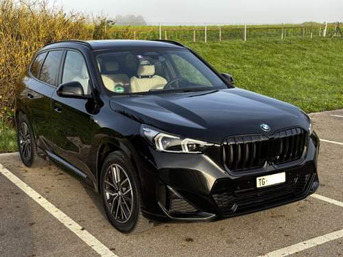

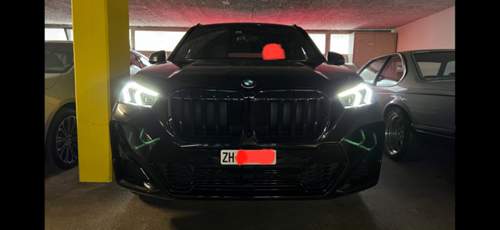

Hier nun noch ein Bild, welches alles ein wenig besser erkennen lässt.
Habe heute vom Händler auch die Auskunft erhalten, dass das hässliche Plastikteil nicht entfernt werden darf, gem. Rundschreiben BMW. Die Genauigkeit der Assistenzsysteme soll durch das Entfernen tangiert sein … (???). Gibts aktuelle Erfahrungen dazu?
@TomberTG schrieb am 27. März 2023 um 12:57:09 Uhr:
Ich fahre jedenfalls seit November 2022 ohne das Teil herum und habe noch keine negativen Erfahrungen gemacht.
