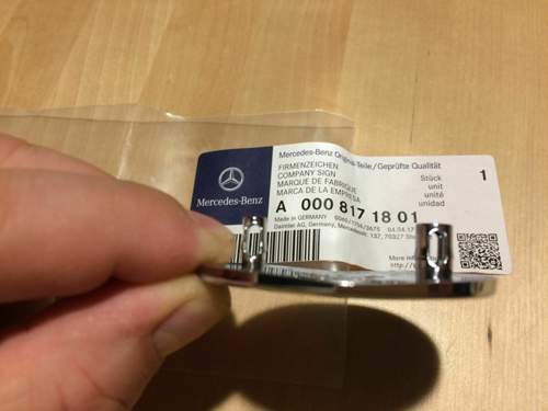

Ich lese normalerweise interessiert und still in diesem tollen Forum mit, schreibe aber doch etwas hierzu, da ich dieses Emblem gerade eben gewechselt habe.
Ich war auch auf der Suche nach diesem schwarzen Stern, aber keiner hat die Teilenummer angegeben.
Bei Kunzmann steht leider nur seine eigene Artikelnummer, mit der man nicht viel anfangen kann.
Die Teilenummern sind folgende:
ALT "Blaues Design": A218 817 01 16
NEU "Schwarzes Design": A000 817 18 01
Bei Kunzmann kostet das Emblem zwar 24,90 EUR, aber es kommen ein Zahlartaufschlag z.B. bei PayPal von 1,99 EUR und Frachtkosten von 4,90 EUR dazu. Dann wäre man bei 31,79 EUR.
Wer ein wenig Geld sparen will, kann von anderen Mercedes Händlern z.B. über EBAY das Emblem beziehen zu 25,95 EUR schon inkl. Versand, zum Beispiel hier.
Ich bin zwar nicht gänzlich unbegabt, aber doch mit den Worten wie "heraushebeln" auf Lack etwas abgeschreckt und vorsichtig, wie wahrscheinlich manch anderer hier auch.
Hier gibt es ein Video, wie es ohne "heraushebeln" funktioniert.
Der Wechsel hat nicht mal 3 min. gedauert und ist sehr einfach. Man braucht auch kein besonderes Werkzeug wie Keile dazu, wenn man keine Distronic verbaut hat.
Stern im Grill nach links gedreht und herausgenommen.
Ich nehme einen alten kleinen Schraubendreher zur Hilfe, die Pins des Emblems ertastet und von unten kontrolliert mit diesem dagegen gedrückt (nicht mit Gewalt), immer im Wechsel links/rechts.
Schon ist das Emblem entfernt und es bricht nichts ab bzw. kein Lack wird durch "heraushebeln" beschädigt.
Das neue Emblem eingesteckt, den Stern wieder in den Grill gesetzt und diesmal nach rechts gedreht, bis er einrastet .... fertig.
Das Emblem wackelt auch nicht, wie jemand beschrieb. Es sitzt wie das alte super fest.
Ein paar Bilder anbei und ja ... ich fahre mal in die Waschanlage 🙂
