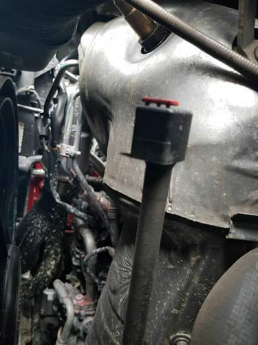

Hallo zusammen
Folgendes problem habe ich mit mein cla 180 zulassung 2017 c117 verliere Kühlwasser vom Vor und Rücklauf Schläusche vom Turbolader. Die Dichtungen sollen hinübersein das auto ist bein 49000 km und kosten punkt bein 800 euro und die garantie will das nicht übernehmen was kann man da jetz tun und sind Dichtringe Verschleiß teile ich habe echt von diesem wagen die Schnautze voll bin mindesten 3-4 mal in der werkstatt im Monat ich hoffe ihr könnt mir weiter helfen

Würde ich dann nicht bei Mercedes machen lassen. Könntest Du ein Foto von der Stelle machen.
Die Dichtungen gibts Einzeln! Der Teilemensch von Mercedes soll mal richtig in seinem PC nachsehen!
Kosten keine 5€ und sind innerhalb einer halben Stunde getauscht! Das ganze bekommt jeder Hobbyschrauber ganz gut selber hin!

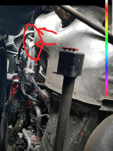

Das sind die beiden schläusche aus edelstahlt die undicht sind
Mercedes mein nur die Dichtung können wir nicht austauschen es muss komplett mit denn rohen getauscht werden

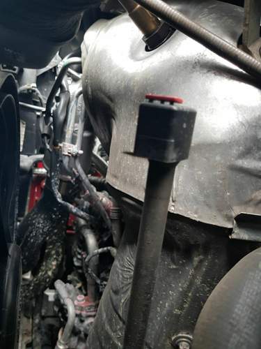

Genau, und die Dichtungen da wo Sie angeflanscht sind gibts Einzel! Und da ist es auch mit Sicherheit undicht!

Teilenummer:
A0239970645 O-Ring Vorlauf (Bild Nr. 90)
A0239970645 O-Ring Rücklauf (Bild Nr. 120)
Bist du viecht so lieb und könntest das erklären wie ich das machen muss muss ich oben die schrauben lösen und die dichtung vorsichtig wieder drauf tun und dann wieder zu schrauben und kühl wasser wieder auffüllen und entlüften oder muss die kühlflüssigkeit komplet raus ?
Ja, so in etwa musst das machen!
Hitzeschutzbleche abschrauben damit Du platz hast..
Ganz vorsichtig die Leitungen etwas nach hinten biegen bis Du die alten Dichtungen rausbekommst und die neuen gerade einlegen kannst!
Kühlwasser kommt da nicht wirklich etwas raus. Einfach wenn alles wieder zusammengeschraubt ist den Stand überprüfen, eine Runde drehen bis der Motor seine Betriebstemperatur hat, danach alles überprüfen und den Rest wieder Montieren!
