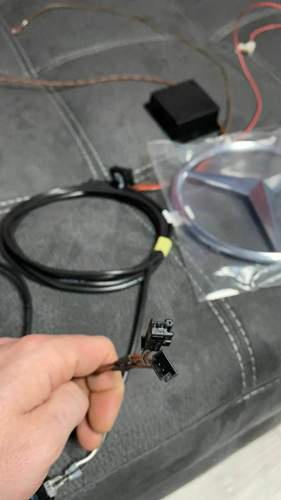

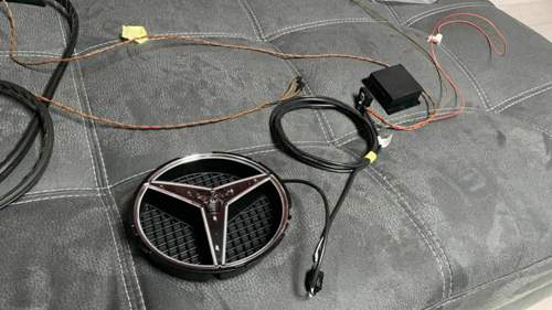

hat jemand von euch eine Einbauanleitung für den beleuchteten Mercedes Stern mit Steuergerät. Im Internet findet man nur Anleitungen ohne Steuergerät. Ich habe gehört, das man irgendwie an die A Säule muss.
Habt ihr da was für mich?
Cla Shooting Brake Model 117
Baujahr 2018
Danke und viele Grüße

Ich weiss gerade nicht, was das Problem ist?
Mit erledigt ist nicht gemeint, dass der beleuchtete Stern installiert ist. Wie meinst du, soll ich jetzt eine Anleitung schreiben.
Rotes Kabel an F34
Braunes Kabel an W15/1 beim Linkslenker
Schwarz-Weiß an den Stern
Braun, Braun-Rot an X30/X32
Schwarzer 18-poliger Stecker in Steuergerät "Beleuchteter Stern"
