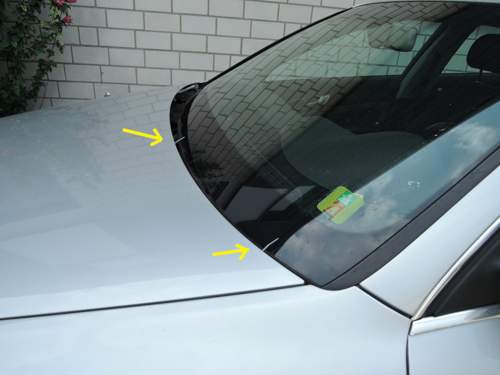

Meine Erfahrungen zum Ausbau der Scheibenwischer: Wie schon üblich beschrieben die Wischerarme in Servicestellung bringen und dann deren Position z.B. mit nicht-wasserlöslichem Marker halt markieren. Und gettz:

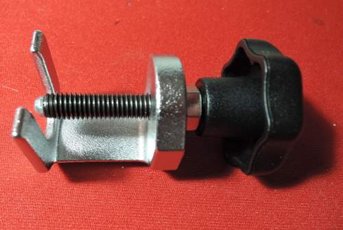

Die Frage der Art des Scheibenwischer-Ausbaus dürfte nun geklärt sein. Ich hatte kurzerhand bei der örtlichen Filiale von ATU reingeschaut und einen Abzieher erstanden. Aber nicht für über 700 € - diesen Preis nannte @Atomickeins für einen Originalen, verlinkte das auch und verwies auf den Unsinn solchen Preises - , sondern für lausige 8,99 €. Der scheint auch bauart-ähnlich zu sein. Und mit dem lässt sich abziehen, wenn man dieses beachtet:

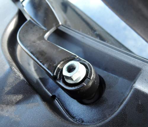

Der untere Dorn an der zu drehenden Gewindestange soll ja auf die glatte Oberfläche der Schraube drücken, welche so’n Scheibenwischerarm festhält. Is klar, als erstes ein Lösungsmittel auf diese Schraube, dann die los und ganz raus drehen. Nach dem Rausdrehen wieder aufsetzen und nur ein wenig auf das Gewinde schrauben, nur soweit, dass die Mutter gerade hält. Dann den Abzieher unterhaken und Mi-Dorn runter drehen.
Versucht man das ohne die Mutter dieserart zu präparieren, tanzt der Mi-Dorn rasch zum Rand weg und rutscht runter und beschädigt dabei mit Pech noch das Gewinde. Die knapp wieder aufgedrehte Mutter verhindert dieses Wegrutschen und nun kann man am Ausdreher drehen. Wenn man kann.
Weil in meinem Nachnamen der Namenszusatz „…..der mit der Eisenfaust“ fehlt, musste ich eine Wasserpumpenzange zur Hilfe nehmen. Mit der dann beherzt, aber dennoch kontrolliert drehen. Irgendwann wirds schwerer und dann gibt es einen leisen, aber doch hörbaren „Knacks“. Dann ist der Wischerarm lose.
Nix los, der hat sich nur 1 bis 1,5 mm gelöst, sitzt aber immer noch so stramm drauf, dass mit der Hand nichts zu machen ist. Also den Ausdreher erneut weiter drehen. Der W-Arm kommt irgendwann wieder etwas höher, dabei darauf achten, dass er nicht schon unter der Mutter festklemmt und man unsinnig alles unter Spannung setzt. Mit Nacharbeiten und genauem Beobachten geht das Gefummel dann aber glatt über die Bühne.

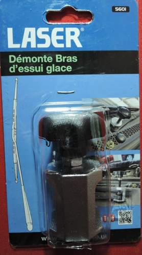

Genau dieser Abzieher war beim 4F mein erster. 2 mal kurz an dem Plastepinuppel gedreht und ab war er, der Plasteknauf. Dann habe ich 25 € investiert und siehe da alles funktionierte mit dem Neuen. Allerdings waren die Arme auch bombenfest.

Vor dem Abnehmen hatte ich durch fleißiges Lesen u.a. den Tip gefunden, die Scheibenwischer nicht nur in Service-Stellung zu bringen, sondern diese auch noch auf der Scheibe zu markieren, damit man die W-Arme zur Montage genauso wieder aufsetzt.

Zum Abnehmen der Wischer-Arme (WA) diese erst über das Menü in Servicestellung (SS) bringen, dann erst die Abdeckkappe ab und dann die jeweilige Mutter lösen. Nachdem ich rausgefunden hatte, dass das mit der SS nur bei geschlossener Motorhaube funktioniert, klappte das, beide WAs bewegten sich ein Stück weit auf die Mitte der Scheibenfläche zu.
- beim Lösen der M am rechten WA ging alles wie vorgesehen: die M ließ sich tatsächlich lösen und der rechte WA verharrtte in seiner Serviceposition.
- am linken WA lief es nicht nach Plan. Die Mutter ließ sich erst nicht lösen, stattdessen drehte sich der rechte WA von seiner Position in Servicestellung gegen den Uhrzeigersinn - so, wie man halt Muttern losdreht - in seine normale Parkposition. Damit hatte ich diesen WA quasi mithilfe der Knarre gewaltsam in die Park-P. gezwungen und dabei gab es dieses Geräusch.

Du solltest auch die Position genau markieren (Klebeband an der WSS). Sonst wird es zäh wenn sie nicht richtig drauf sind. Dann gibt es Windgeräusche oder der linke schlägt an der A-Säule an.

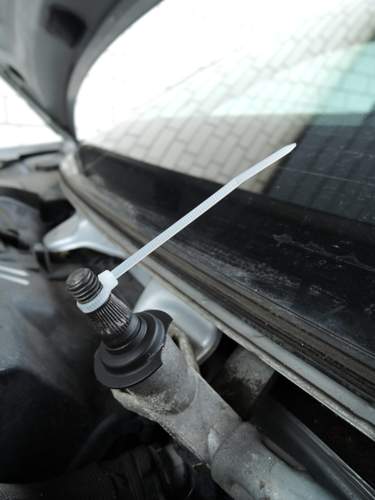

Nachdem nun in diesem und einem z.Z. parallel laufenden Scheibenwischer-Fred für das Wieder-Montieren Tips gegeben wurden, dass die Wischer in die normale Endposition gebracht werden sollten, und dann mit Tipp-Wischen, ggf. auch zweimal diese verfifiziert werden sollte, habe ich mich an die weisen Worte des Wieners erinnert. Warum nur für das Abnehmen? Da ich seinen Worten folgend vorsichtshalber markiert hatte, wollte ich es beim Wiedermontieren wissen.
Das Wissen über die tatsächliche momentane Position der SW war aber einer veritablen Unsicherheit gewichen. Was tun? Jede Wisch-Achse bekam einen kleinen Kabelbinder aufgewürgt, welche in Richtung der Service-Stellung (SS) wiesen.
Wieder ins Menü, diese SS-Einstellung aufgerufen und gucke da: die Kabelbinder liefen im Uhrzeigersinn (Sicht von vorne) los und „wischten“ bis in die linke Ecke der Frontscheibe, wo ganz sicher diese SS nicht hin gehörte. Demnach hatte das Steuergerät in den zwei Wochen seit Abnahme der Wischer diese Position vergessen, rsp. aufgegeben. Wie gut, dass ich die zwei K-Binder geopfert hatte!
Also nun die beiden W-Arme in die markierte Position gebracht, etwas festgedrückt, die Schrauben provisorisch aufgedreht, die Scheibe etwas mit Wasser besprenkelt und dann nahmen die Beiden ihre Funktion wieder auf und zwar bis auf den Millimeter passend. So, als wären sie nie ab gewesen.
