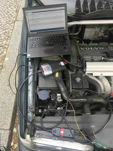

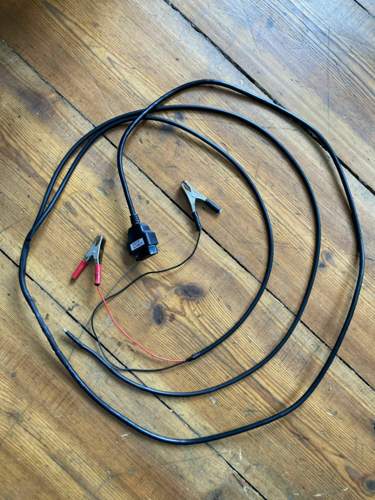

Du kannst problemlos die Fenix auslesen. Mit passende Adapter kannst du teilweise Fahrzeuge aus den 80er Jahre auslesen. Ich habe mir selber ein Adapter von Blinkbox auf dem Delphi gebaut und kann damit auch die alten Volvos mit Blinkbox auslesen.

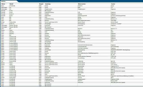

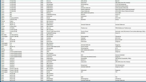

Hier ist ein Ausschnitt von den Fahrzeugen wo ich das anwenden konnte
