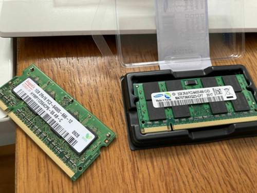

Hier der "Abschlussbericht".
In diesem Fall handelt es sich um ein Netbook, welches 512 MB Ram auf der Platine direkt verlötet hat also nicht (ohne brutalen) Aufwand austauschbar. Daher nur eine Ram Sockel wo dann 1 Riegel mit 1GB den vorhandenen mit 512 MB ersetzt hat.
Festplatte wurde gegen eine 64GB Crucial SSD ersetzt.
Um an beide Sachen ranzukommen muss der Laptop komplett zerlegt werden.
Windows 7 Pro 32 Bit habe ich aufgespielt.
Geschwindigkeit ist völlig ok und für diese zwecke ausreichend.
Teilekosten waren 30€ für SSD & Ram zusammen.

Ich glaube die Software hängt mit der Firmware zusammen, wird also wahrscheinlich auch nicht funktionieren. Installier doch einfach win7. Brigdiag und VolFCR nutze ich seit dem eh nicht mehr
Ich würde auch Win7 drauf machen. Auf dem Laptop max Ram aufrüsten und Festplatte gegen SSD tauschen sofern SATA Anschluss.
