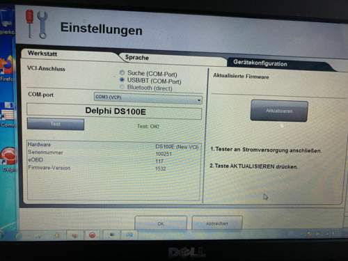

Richtige Firmware drauf ? Was meinst du mit Würfel?!
Vermutlich die Hardware
Ja richtig. Software läuft, erkennt aber die Hardware nicht
@Drehzahlmama es könnte sein, dass dein Delphi und die Software unterschiedliche Firmware Versionen haben. Dann reden die nicht miteinander. Hast du eventuell ein Treiberpaket mit dem Download bekommen? Da wären dann vielleicht verschiedene Firmware Versionen dabei.
Die Software hat keine Firmware, nur die Hardware hat eine Firmware.
Wird das Delphi denn überhaupt erkannt (unter Gerätemanager => Anschlüsse Com&LPT). Normalerweise muss dafür ein USB-to-Serial Treiber installiert sein. Dann taucht das Delphi als serielles Gerät auf (bei mir als Com8).
Dann in der AutoCom-Software prüfen, ob dort auch der gleiche Com-Port eingestellt ist.
@Holger-TDI schrieb am 12. September 2021 um 15:28:52 Uhr:
Das ist nicht ganr richtig.
In der Software ist eine Firmware hinterlegt. Das Gerät selber hat auch eine.
Wenn die Software beim Abgleich merkt das es nicht passt dann will die ein Firmware Update machen am Gerät. Bis dann läuft gar nicht.
Was man aber machen kann um sich das zu sparen (manchmal geht es auch nicht) dann tauscht man im Firmware Ordner auf der Festplatte die Datei aus mit der passenden was auf dem Gerät ist.
Für den FW Update braucht das VCI Strom also entweder im Auto oder man bastelt eine 12V Stromversorgung.
