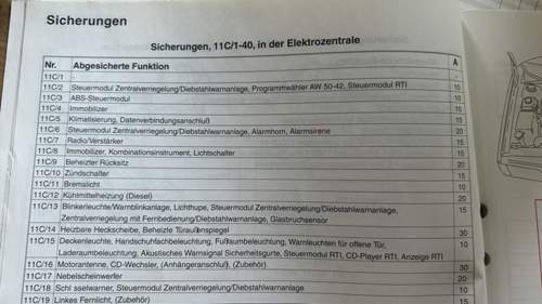

Also ich glaube ich hab einen Sonntags-China-Klon-Gerammel erwischt, VCI erkannt und getestet...alles OK. Steck ich an und möchte auslesen, bringt er mir die Meldung Fahrzeug antwortet nicht. In dem Zuge wäre die Serviceleuchte gleich zurückgestellt worden, geht aber nicht.
Warte mal, hatte nicht mal jemand geschrieben die OBD Buchse hat eine extra Sicherung?? Nicht das deshalb keine Kommunikation aufgebaut werden kann….
Wer war das nur??
Gruß der sachsenelch
Die Stecksicherungen hatte ich alle schonmal durchkontrolliert und da war keine Fehlerhafte dabei.
Hier hab ich was gutes gefunden.
Steckplatz 33 15A
Die OBD Buchse ist, zumindest beim 97er zusammen mit der Klimaanlage auf Steckplatz 5 abgesichert

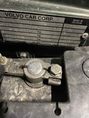

@Eddikette könntest du ein Foto vom Blechschild im Motorraum machen? Gern auch per PN
So anbei :-)
Schildchen
So ich hab jetzt nochmal alles ausprobiert. Ich bekomme keine Verbindung zum Fahrzeug, es erscheint immer die Fehlermeldung "Fahrzeug antwortet nicht". Jetzt hab ich die Vermutung, dass im Kabelbaum der Buchse vielleicht der Wurm drin ist (abgeklemmtes Kabel, Bruch etc.).
Könnte das eine Ursache sein oder habt ihr eventuell noch ein paar andere Ideen?
