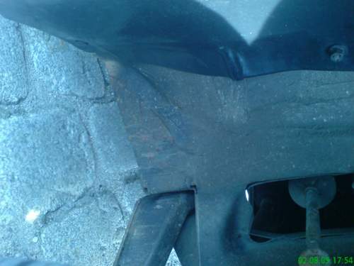

Roststellen beseitigen, defekte Glühlampen ersetzen, Kleinscheiss abarbeiten und denn n anderen Prüfer suchen:D

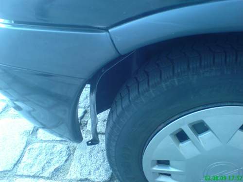

hi, ja aber zb die Rückfahrt leuchten + Nebel leuchte hinten funzen ja ! das mit der hinteren Stoßfänger ist kein Ding die hintere Verbreiterung hat sich leider gestern gelöst! somit ist auch die Stoßstange an dem einen Loch nicht befestigt !! ich werde mal morgen Bilder knipsen, einstellen und den leuchte weiten .. Motor sollte ich auch hin bekommen

Na da haste aber mal richtig einen Peniblen Prüfer erwischt.. Würde Motorwäsche m achen lassen..
Auf die Roststellen u-schutz drauf, Lampen instandsetzen.. Stellmotor vom Schrott besorgen..
