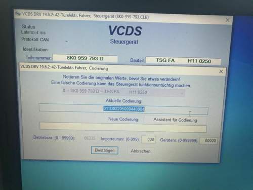

Also Schloss ist ja neu, Kontakte an A-Säule sehen gut aus, Kabel messtechnisch scheinen alle i.O zu sein. Fehlercodes hinsichtlich Steuergerät gibt es keine. (außer halt weil die Türverkleidung fehlt Spiegelverstellung und Einstiegsleuchte)
Ich habe ein gebrauchtes Türsteuergerät besorgt und würde das gerne testen. Was muss ich da codieren?
Muss ich dazu nur die Zahlen bei aktuelle Codierung bei dem austauschgerät eintragen?
