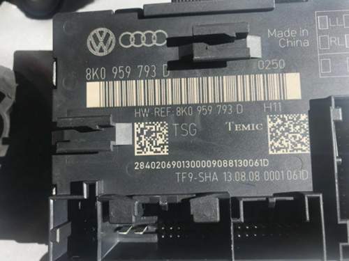

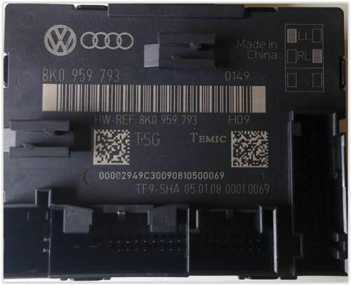

In einem Parallelthread bin ich am Problem mit dem Defekt der Türschließung per FB (und Schlüssel) der vorderen Türen. Da ich dort nicht wirklich weier komme, möchte ich mir schonmal über den Tausch des Türsteuergerätes Gedanken machen.
Verbaut ist das mt dem D hinter 793, günstig als NEU gefunden hat das D nicht, siehe SCREENSHOTS. Passt das Steuergerät dennoch?
[Von Motor-Talk aus dem Thema 'Türsteuergerät optional tauschen' überführt.]
NEU
Bestand
