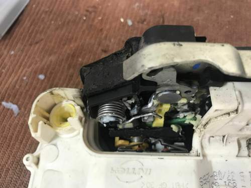

Hi nachdem ich gestern vor verschlossener Fahrertür nach dem entriegeln stand, just heute neues Schloss geholt und den Gedanken gehabt es mal eben einzubauen... Wurde nix draus. Hat dann fast 2 Stunden gedauert. Sowas unzugänglicheres und bescheuerteres hab ich noch nicht gemacht. Man hätte ein extra armgelenk gebrauchen können. 😉 funktioniert hat es schlussendlich. Und die Tür geht wieder auf.
Aber nun mein Tip, lasst es einbauen.... Ohne handwerkliches Geschick und Anleitung ist das nicht zu machen.
Wer es noch nicht hatte. Richtet euch schon einmal drauf ein. Das Schloss kostet nur 90 Euro...

Bin schon ein Stück weiter, "Hängt" an der Schließfalle, ich habe es nun heraus bekommen und möchte mir das Innenleben ansehen.
Bevor mir da was abbreche. Das Schließteil ist mit 3 Kreuzschrauben befestigt. Jedoch hängt es beim entnehmen an den Plastikriegeln fest. bevor ist die abbreche, wie gehts ab?

Leider tritt nun große Ernüchterung ein. Alles demontiert, gangbar, Kontakte geprüft, mit viel Aufwand wieder eingebaut - Leider schließt die Anlage immer noch nicht auf...
Man hört einen (beide?) Motoren arbeiten beim Schließen...
Kann ich prüfen, ob es nun einer der beiden Stellmotoren ist oder ein Mikroschalter - nicht dass es doch das Steuergerät ist...

Hab ich auch alles bei verschiedenen Modellen probiert, lief dann auch immer einige Zeit wieder. Im Endeffekt half dann eh immer nur ein neues Türschloss. Die ganze Arbeit ist es nicht wert um am Schloss zu experimentieren, außer dir ist extrem langweilig. Am schnellsten gehts: Schließzylinder raus, Türschnalle raus, Schraube darunter auf. Türverkleidung runter, die beiden kleinen Torx ( Vielzahn)von dem weißen Plastik auf, den Innenteil von der Schnalle raus, Schloss mit den großen Vielzahn raus und dann geht das ganze ziemlich easy raus, ohne an irgendeinem Zug Fummeln zu müssen.
Ernüchterung macht sich nun breit...
Nachdem ich ein neues Austauschschloss (kein Original) angeschlossen habe und alle Öffnungsversuche positiv waren, habe ich es fertig eingebaut. Nach dem ganzen gefummel klappt das nun auch ohne Schrammen in kürzester zeit (wenn man alt mal weiß wie es geht ;-) )
Auch im ingebauten Zustand funktionierte es tadellos. Nun, nach einiger Ziet wollte ich die Türe wieder öffnen - und siehe da - ohne das Fzg vorher nochmal bewegt zu haben funktionierte es wieder nicht... Kann nicht ganz glauben, dass das am Schloss selber liegt oder?
Hab eben nochmal Fehlercodes gelöscht. Beifahrerseite hat das gleiche Problem (war vorher schon und werde ich noch tauschen) In einem alten Fehlercodescan (hab den neue grad nicht hier, war für Fahrer- und Beifahrer:
1 Fehler gefunden:
02115 - Schließeinheit für Zentralverriegelung
008 - unplausibles Signal - Sporadisch

Dazu sagen muss ich noch, dass ich die Türinnenverkleidung noch NICHT montiert habe. Also der Stecker und die Elektrik, Beleuchtung, Fensterheber usw sind noch nicht angeschlssen. Kann es damit zu tun haben? Denke ja nicht, da der Probelauf des Schlosses ja funktionierte...
Ideen?

Ich hatte jetzt schon drei Fälle, die genauso waren. Jedes Mal war der Kontakt der Elektromotoren schuld. Die sind ja nur drauf gesteckt. Es kann sein, das die Kontaktfähnchen am Motor nicht den Kontakt am Schloss berühren. Das sind Zehntel, an denen es hängt. Rausnehmen, die Fähnchen so biegen, dass sie satt Kontakt bekommen und probieren. So hat es in meinen Fällen immer geklappt.
werde das schloss zurück geben und ein originales besorgen
die 118€ werd ich überleben. hab kein bock da alle paar wochen dran zu schrauben
Neues Schloss eingebaut - gleiches Problem!
Türe entriegelt von außen nach aufschließen mit FB nicht... (Beifahrerseite ebenso nicht mehr - könnte auch am Schloss liegen oder gäbe es noch eine andere Fehlerquelle?)
Ich vermute dann mal fast, dass das Billigschloss gar nicht defekt war 🙁
Von innen gehts auf.
Dass die Türinnenverkleidung noch nicht montiert ist spielt dabei keine Rolle?
Was kann ich noch prüfen?
Bei mir ist es der Bowdenzug der von der Schnalle zum Schloss geht. Der hat Zuviel Spiel und deswegen funktioniert es nicht.
