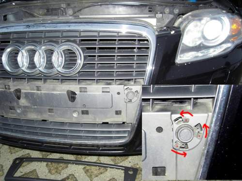

Wie sieht das mit dem vo.mitt.-links bei einem A4 B7 aus?
Ich habe bereits die Abdeckung für das Nummerschild abgebaut, dann festgestellt, dass man die leicht drehen soll, aber ich komme nicht weiter. Wie komme ich an die Dinger ran? Muss die Stoßstange runter?
Sdc10992
Soweit ich weis muß man die von innen entriegeln.
Da sind zwei rastnasen die muss man nach außen ziehen(vom Sensor weck) dann kommt der Sensor raus.
