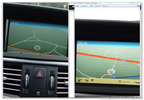

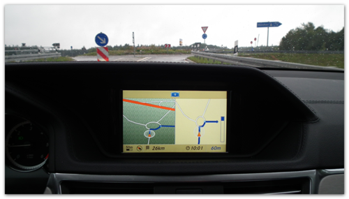

Habe meinen heute nach 2 Tagen wieder bekommen ... der hintere Deckel wurde erneuert.
Abdeckung zieht nun wieder so kraftvoll zu, wie am ersten Tag in Sindelfingen.
Der Deckel wird mit ca. 200 -220 gr. (Federwaage) durch beide Seile linear und gleichmäßig zugezogen.
Bei einem defekten Seil wird nur noch verkantet und mit Hilfe der Hand zugezogen ... die 100 gr. reichen dann einfach nicht mehr zum selbständigen Schließen aus - (auch nicht mit Fett o. Öl)
Ausführung: kostenlos auf Garantie.
Dazu auch noch ein kostenl. Update für Navi-Command.
Mit der neuen SW sind die 2 Jahre alten Kreisel am Hermsdorfer Kreuz A9 nun drauf.
