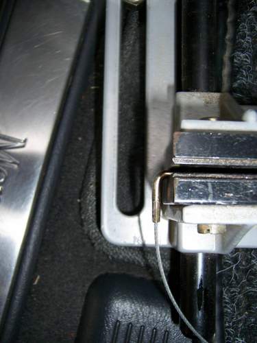

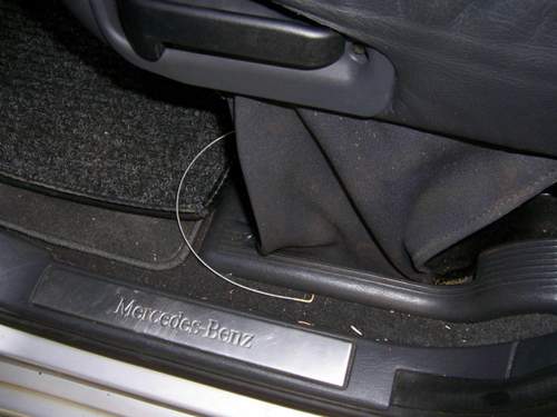

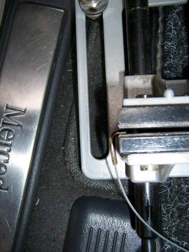

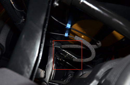

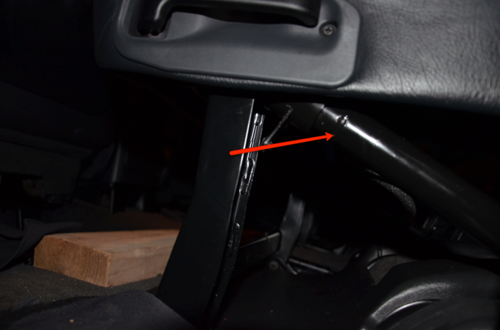

Here we go, Bilder sind allerdings leider ziemlich dunkel.
Habe damals vom Laderaum aus den Hebel an der Strebe nach rechts gedreht ( = gegen die Federkraft gedrückt), der Kollege stand an der hinteren linken Tür und hat den seitlichen Hebel dabei gezogen gehalten.
Du musst die richtige Strebe erwischen (die mit dem Hebel natürlich), es gibt glaube ich drei unter der Bank, siehe seitlichen Blick.
Du siehst noch den gerissenen Seilzug. Ist eine ziemliche Fummelei, aber es geht. Den Holzbalken haben wir vorsichtshalber untergeschoben, sobald die Verriegelung der Bank offen war (damit das Ding nicht gleich wieder runterfällt und einrastet).
Viel Erfolg!

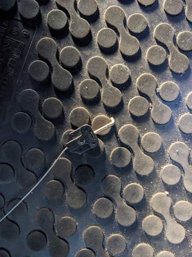

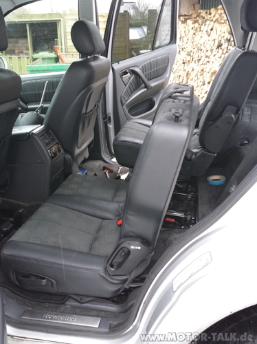

ich hänge mich hier an diesem Thread mit drann, weil hier schon einige Bilder vorhanden sind und weil es so zusammenhängend weitergeht.

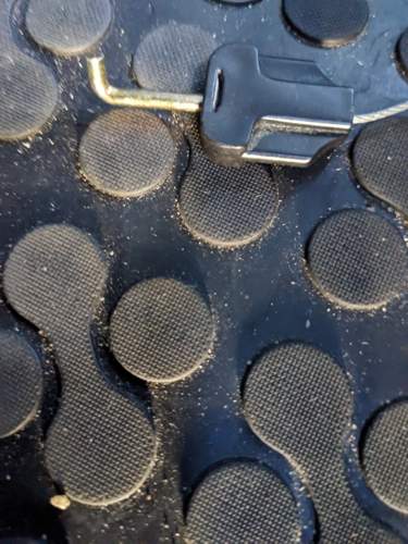

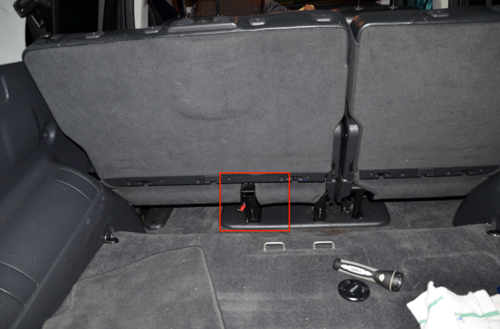

Wie in einem anderen Beitrag zur Ladekontrollleuchte geschildert, hat sich bei mir an der 2/3 Rücksitzbank ein Seil ausgehängt (Bild 1) und ließ sich die 2/3 Bank in Längsrichtung nicht mehr in die hintere Sitzposition fahren.
Die 1/3 Bank hat nur 1 Teleskopstange zur Fahrzeugmittenseite hin, die 2/3 Bank hat aber 2!! –allerdings etwas unterschiedliche- Teleskopstangen, eine zur Fahrzeugmittenseite hin und eine außen zur Tür hin, die zwar den Kopf aber nicht den Haken hat.
Bei meinem ML war das Verbindungsseil zwischen mittlerer und äußerer Teleskopstange der 2/3 Bank ausgehakt. Weil die äußere Teleskopstange deshalb eingerastet blieb, lies sich die Bank nicht verschieben.
Die Reparatur wäre einfach, wenn man das wie und was etwas näher kennen würde. Arbeitsstelle ist unterhalb der (noch) vorgeschobenen 2/3 Sitzbank: Am einfachsten geht es aus meiner Sicht mit dem Kniefall vor dem ML bei geöffneter hinterer Tür fahrerseitig. Man braucht Licht, weil unter der Bank alles dunkel und schwarz ist. Als Rechtshänder muss man dann linkshändig arbeiten. Das Seil war am Drehkopf mittig ausgehangen und deshalb funktionierte der Drehkopf an der äußeren Teleskopstange der 2/3 Bank an der Tür nicht. Ich habe vor dem Einhängen den Seilhaken etwas nach gebogen, Bilder 2 u. 3, weil bekanntermaßen solche in Kunststoff sitzenden Haken sich bei Belastung gern herausziehen. Um den Haken wieder einhängen zu können, muss der unter Drehspannung sitzende Drehknopf am 2. äußeren Rohr an der Tür (mit dem Daumen der rechten Hand) zurückgedrückt und festgehalten werden. Erschwerend ist dort die nicht ohne weiteres demontierbare Stoffabdeckung im Weg.
Die nachstehende Beschreibung soll weiterem Verständnis dienen, ist aber auch noch nicht vollständig, weil mir der offensichtlich geniale Funktionsmechanismus der „Strebe/Teleskopstange“ auch noch nicht so ganz klar ist……

Auf nachstehendem Bild 4 „Innenrohr“ ist der Teleskopmechanismus (an der 1/3 Bank) etwas besser zu sehen: Oben links das Innenrohr mit Ringnut und Schlitz oben (wobei Schlitz auch unten ist!), mittig der drehbare Kopf und rechts der Haken.
Bild 5 zeigt den Mechanismus am Teleskoprohr der 2/3 Bank mittig in Ruhestellung: Von unten kommend der Seilzug für die Drehbewegung des Kopfes, von oben der Seilzug für den Haken und mittig das blanke Seil, welches bei mir dort am Drehteil ausgehakt war.
In Bild 6 ist der Hebel an der Seitenwange betätigt und der Kopf mittels Seilzug gedreht und nun lässt sich die Bank verschieben. Das blanke Seil überträgt diese Drehbewegung an den Kopf der äußeren Teleskopstange der 2/3 Bank. Der Haken des Griffes Sitz/Lehne bleibt durch die Federkraft dabei in seiner Position, was aber ja nur geht, wenn das Innerohr dort auch geschlitzt ist. Bei Betätigung des Griffes wird der Haken aus dem Innenrohr herausgezogen.
Bild 7 zeigt (etwas unscharf) das andere Ende des blanken Seiles mit dem Längeneinstellclip am äußeren Teleskoprohr.
Wie schon oben dargelegt, ist mir die vollständige Konstruktion der Teleskoprohre auch noch nicht ganz klar. Dazu muss man wohl mal ein Teleskoprohr separat zur Verfügung haben und zerlegen.

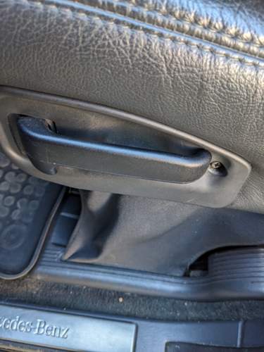

Jetzt hat es mich auch erwischt, wollte den ML gerade als Ersatzteillager einrichten.
Die linke, breite Rückbank läßt sich leider nicht mehr nach vorne verschieben.
Das Umklappen funktioniert einwandfrei.
Anscheinend ist der der Haken, siehe Bilder, irgendwo ausgehängt.
Nur wo? Ich kann da nichts finden und bin auf eure Hilfe angewiesen.
Haken 1
Haken 2
Seitlicher Hebel
