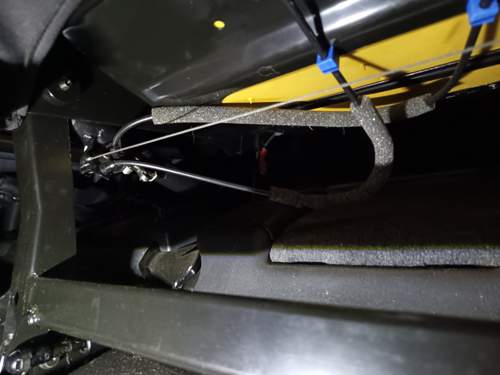

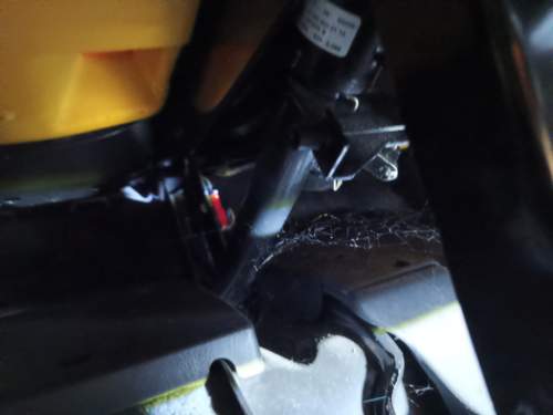

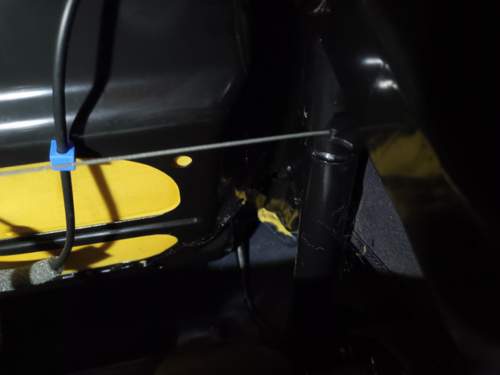

Brauche unbedingt Hilfe ! Bei meinem ML W163 habe ich die Rückbank unten, bekomme Sie leider nicht mehr hoch. Befürchte der Zug ist defekt, komme aber an keiner Stelle dran. Muss doch irgendwie wieder hoch gehen ???? Aber wie ?? wer weiß was :-) Danke

Ja ist nur ausgehängt. Hatte ich beim Kauf meines ML auch. Das war ne elende Fummelei, würde ich nur bei ordentlichen Licht und bequemen Temperaturen machen. Das Funktionsprinzip hatte ich dann auch herleiten können, mit Hilfe des noch funktionierenden Sitzes.
Wenn es morgen hell ist und ich dran denke, versuche ich ein Bild zu machen
Das wäre super, vielen Dank im Voraus.
Irgendwo muss der Zug ja eingehängt werden. 😕
Da sind Löcher in den Knotenblechen.

Kann es sein das das Seil Abspringt wenn sich unter der Rückbank irgend etwas befindet das da nicht Hingehört weil sich die Stoffverkleidung nicht richtig saß?
Das wird genau der Grund sein.

Und das ist dann an der Türseite
Besten Dank, TOP.🙂
Ich werde bei besserer Sicht und Wärme schauen.
Die Bilder helfen mir weiter und ich werde berichten!

ich darf noch einmal auf die ersten Beiträge zum jetzigen "onlyfor.foren " zurückkommen. So wie ich das in Erinnerung habe, läßt sich die Rückbank gar nicht verschieben. Sie läßt sich absenken und geht dabei mit der Sitzfläche nach vorne. Ein echtes Verschieben -für größere Beinfreiheit auf Rücksitz- geht nicht. Und dieses Absenken und Vorverschieben der Sitzfläche geht auch über diese spezielle Teleskopstange. Da wird -wie Jürgen schon bebildert hat- der Haken vom Seilzug irgendwo ausgehangen sein.
