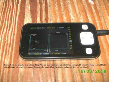

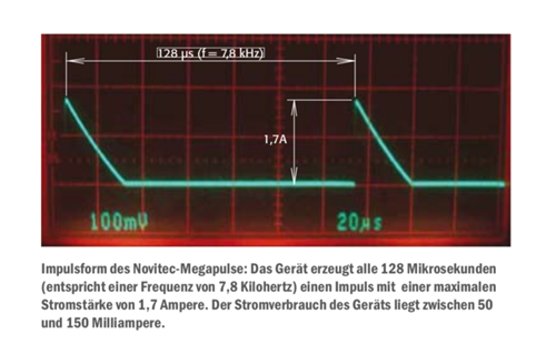

Des Weiteren habe ich dies alles mit einem Oszi gemessen, doch ich finde solche Dinge gehören für die "normalen" Bürger hier nicht rein.

Hatte mich auch etwas mit dem Pulsen als solches beschäftigt...mir ging es mehr um das "was ist eigentlich ein Puls", was kann man darunter verstehen...was soll es bewirken und warum? Getestet wurde, meinem Naturell entsprechend, mit einer günstigen Alternative...das MP ist überbewertet u. überteuert.
Ich kann/möchte hier nicht alles wiederholt eintagen...deshalb ein Link für Interessierte....ab Seite 9 geht es los mit Spulenpulsern. Kleiner Vorgeschmack...Alternative vs. Megapulse siehe Bildchen
https://www.motor-talk.de/.../...hbau-im-testbetrieb-t5898871.html?...
Gruß Thomas
