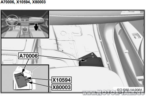

habe bei meinem 2006er 530xd den Fehler "Allradsystem defekt".
Werkstatt sagt schuld ist ein kleiner Motor der der Vorderachse sagt wie schnell sie sich drehen muss. Verteiler irgendwas...?
Das teil soll 400 Euro kosten plus Einbau macht 600.
Ist da was auf Kulanz noch drin? Habe 155.000 km drauf.

Hier noch ein Bild
Bildschirmfoto-2013-06-17-um-21-58-59

Habe die freundlichen vorhin nochmal erreicht. Durch die verstopften Abläufe des Schiebedach hat das Wasser ins auto gedrückt... OK es hat hier die letzten Tage geregnet wie verrückt...
Er hat mir versichert dass sie der Reihe nach vorgehen. Aber nun haben sie schon beide Teile bestellt und da man mir ja so einiges erzählen kann, rechne ich jetzt mit einer vierstelligen Rechnung. :-(
Ich kann einfach nicht glauben dass Regen bzw so geringe Mengen Wasser im Auto, dass es mir nicht mal auffällt, für einen defekt des Allrad und 1.000 Euro Rechnung sorgen??? :-(

wenn ich sie richtig verstanden habe, haben sie den kleinen stellmotor oder was das ist, gestern direkt als erstes gewechselt. dann haben sie gemerkt dass da wasser steht und gemerkt dass das andere teil davon kaputtgegangen ist, das sie jetzt nachbestellt haben.
von daher bekomme ich höchstwahrscheinlich beide teile "neu" (selbst wenn sie den kleinen motor garnicht wechseln, merke ich das doch garnicht :-( ) und zahle entsprechend.

Hättest du in diesem Fall gewusst, dass das Verteilergetriebe-Steuergerät unter dem Teppich bzw. im Beifahrerfußraum sitzt, würdest du durch den Wasser-Schaden schlussfolgern können, dass das STG defekt ist.

was sind das nun genau für zwei teile - das unterm beifahrerfußraum, das scheinbar durch regen kaputt gegangen ist - und dieser kleine motor, der dann falsche befehle bekommen hat und wohl auch kaputt gegangen ist... was tun diese beiden genau? ist ein defekt beider teile durch wasser wirklich realistisch?

1) Das Teil im Beifahrerraum unter der Verkleidung ist das VTG-Steuergerät. Also das Steuergerät, welches dem Verteilergetriebe miteilt, wie es sich zu verhalten hat. Dieses Steuergerät kommuniziert durch CAN mit anderen Steuergeräten und weiß so, was es dem Verteilergetriebe zu sagen hat. Es kommuniziert unter anderem mit dem Motorsteuergerät und auch DSC-Steuergerät, damit es weiß, wie es regeln soll. Es ist also das Verteilergetriebe-Steuergerät.
2) Das Teil am Verteilergetriebe bzw. jenes, welches den Befehlen des VTG-Steuergerätes befolgt, ist der Verteilergetriebe-Stellmotor. Dieser regelt den Antrieb vorne - undzwar wird je nach Anforderungen mehr oder weniger Kraft an die Vorderachse geleitet - dies regelt der Verteilergetriebe-Stellmotor, welcher vom Verteilergetriebe-Steuergerät (erstes Teil, siehe oben) die Anforderungen erhält.
