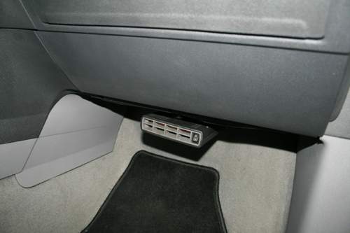

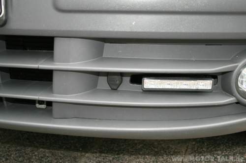

So, seit eben auch mit Defa Standheizung in meinem TDI! Nee, nix ecofuel😁
Ich habe es schon lange vor mir hergeschoben, weil ich kein Bock hatte die Batterie samt
das Plasikgelumpe auszubauen. Da ich die Woche noch Urlaub habe, habe ich es heute dann doch gemacht.
Da mein TDI ja kein Zuheizer hat mußte es weder die Defa sein. Habe ja schon eine und die Dinger machen
richtig gut und schnell warm. Obwohl es nur die kleine 1350er ist!
Das 230 Volt Kabel machte halt die meiste Arbeit weil es ja von links unten bis nach rechts in den Fußraum muß.
Ging dann aber doch ganz gut rein.
Auch die Steckdose für das 230V Anschlußkabel passt sich gut ein. Sieht man kaum liegt neben den ebenfalls neuen
Tagfahrleuchten.
Siehe Bilder
H tut nicht mehr frieren im Winter😛
Img-6915
Img-6916

Moin, nur die Heizung waren so 2 bis 2,5 Stunden an Zeit.
Ich habe die DEFA Termini 1350, für sage und schreibe 50 Euro
im Netz gekauft. Allerdings ohne das Anschlusskabel und die Steckdose.
Macht dann auch nochmal 65 Euro. Alles von 123...
Also 115 Euro gesamt.

Danke für die Infos. Du hast also nur den Heizlüfter verbaut ohne die Motorwärmung. Richtig?
Richtig, ich habe nur den Heizlüfter verbaut. Mir kommt es vor allem auf den warmen Innenraum an.
Motorvorwärmung kommt später vielleicht auch noch rein. Kommt auf den Preis an.

Moin, das kurze Kabel reicht gerade so wenn alles links verbaut wird. Bilder habe ich bei MT drin. Suche mal Quälen... Allerdings ist meine im alten Caddy Life verbaut und da passt die Buchse mit dem Deckel besser in die Neblerverkleidung rein. Innensteckdose habe ich keine verbaut Anschluss fest zum Heizer ist in der Mittelkonsole erfolgt. Ins Auto links hinter der Batterie wie auch in den FAQ beschrieben.

Nein, da gibt es nichts, aber links hinter der Batterie ist die beste Stelle. Da gibt es Gummitüllen die nach innen gehen.
Batterie muß zum Kabel verlegen raus! FAQ 13.14
https://www.motor-talk.de/faq/vw-caddy-q91.html#Q2066205
Ich habe Bilder von meiner Steckdose außen hier drin nutzt Dir aber nichts weil es ein alter 2006er Caddy ist.
