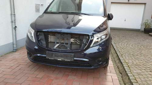

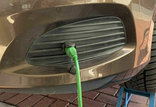

Hallo zusammen, hat von euch jemand einen DEFA Anschluss verbaut?
Ich plane, die Buchse in den Grill zu integrieren und das Kabel auf der Beifahrerseite durchzuführen. Die Schuko-Dose würde ich dann entweder im Beifahrer-Fußraum oder hinter dem Sitz vor der Schiebetür befestigen. Ich will eigentlich nur bei vorhandenem Landstrom eine Dose betreiben. Ohne Wandler etc.
Speziell bei der Durchführung in den Innenraum könnte ich Tipps gebrauchen. Gibt es vielleicht schon eine vorgesehene Öffnung oder müsste ich eine schaffen? Wie komme ich am besten dran?

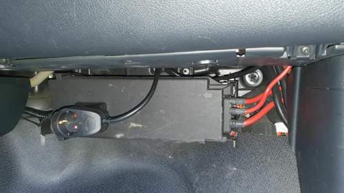

Ich habe den Einbau heute mithilfe der Tipps aus dem Forum vorgenommen. Kosten < 100€. Funktioniert wunderbar. Die Dose habe ich im Beifahrerfußraum montiert. Eigentlich wollte ich bis in den Fahrgastraum. Dafür war aber das Kabel aber nicht lang genug. Schönes Wochenende!

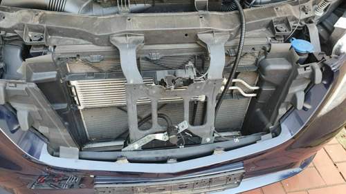

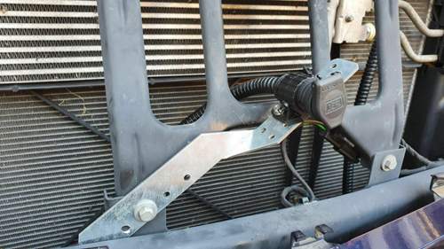

Hi, mindestens 2 Meter. Farbe m.E. egal. Mit 2m kommst du gerade so vom Stern (da war mein Anschluss) über den Fahrer- in den Beifahrerfußraum. Ich habe die Steckdose auf den Sicherungskasten geschraubt. Dann ist das Set bestmöglich genutzt.
Ja 2 Meter passen zum Beifahrerfußraum via Loch vom fehlenden Kupplungspedal, wenn die Anschlussdose eher links im Kühler montiert wird.
Neuinstallation wegen Fahrzeugwechsel. Bin wieder begeistert, wie schnell und problemlos das System einzubauen ist. Hab allerdings auch die Fehler vom ersten Mal vermieden und hatte noch einen Sparrenpfettenanker rumliegen ;-)

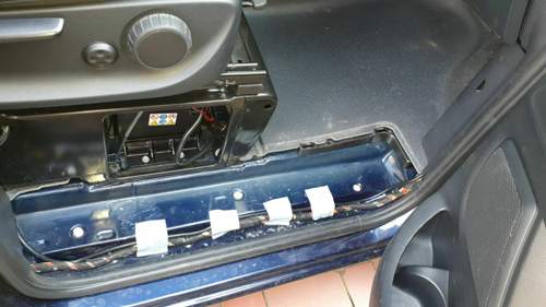

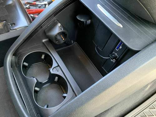

Habe mich endlich auch mal an das Projekt 230 V Landstrom im Horizon gemacht und bin beim Einbau der Steckdose einen etwas anderen Weg gegangen als die Pioniere vor mir. Ich habe die Steckdose wegen der guten Erreichbarkeit und der unauffälligen Unterbringung in der Mittelkonsole verbaut. Das funktioniert prima. Man benötigt bei meiner Version aber das 2 m - Panzerkabel, sonst kommt man nicht bis zur Stoßstangenblende.

sehr schön, nur beim Horizon mit Luftstandheizung funzt das nicht, der hat eine andere Mittelkonsole.
Sieht gut aus. Ich hatte meinen Anschluss beim letzten Mal in den Fond weitergeschleift und hinter dem Fahrersitz noch ne Dose angebracht. Das ist natürlich viel praktikabler als vorne im Fußraum. Vll hole ich das noch nach.

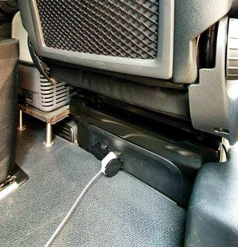

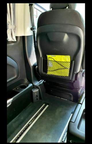

Kleines Update: ich habe zwei flache Steckdosen in der Sitzkonsole untergebracht. Schien mir ein guter Platz zu sein. So habe ich den Strom (auch) im Wohnraum, wo ich ihn gut gebrauchen kann.

wie bekomme ich denn diese Stoßstangenblende raus?
Viele Grüße
Die lässt sich (vorsichtig) nach vorn abziehen. Am besten mit den Kunststoffteilen, mit denen man Verkleidungen heraushebeln kann. Eine Haltenase hab ich trotzdem abgebrochen :-(
