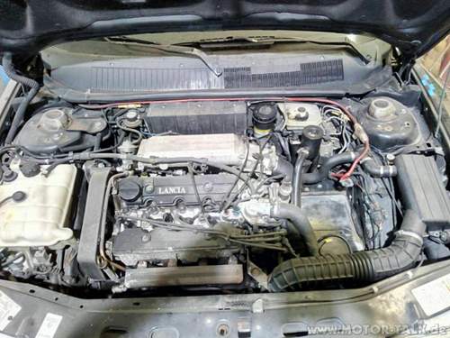

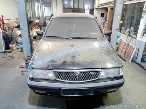

Themenstarteram 24. August 2017 um 18:17
Servus
Viel kann ich jetzt noch nicht sagen ...
BJ 5.91 162PS
Viel Staub,einiges an Rost :-)
Bisher auf der lange noch nicht fertigen Einkaufsliste:
2x Ölfilter + 5W40 vollsynthetisch
Benzinfilter
Conti Zahnriemensatz
Conti Rillenrippenriemen Satz
NGK Zündkerzen
Mahle Luftfilter
4x gelochte Zimmermann Bremsscheiben + ATE Beläge
4x ATE Bremsschlauch
ATE SL6 Bremsflüssigkeit
Kühlerfrostschutz (da muss ich mich erst noch informieren ob da GL11 oder ob ich mit spülen auf GL 12+ gehen kann)
Das wird Mal so im groben die erste Bestellung werden.
Anbei erste Bilder (ich hoffe das klappt mit dem Handy)
Gruß Matze

Als Motoröl besser ein 10W60, ich würde Selenia Racing nehmen.
Ich würde erst einmal Zündkerzen rauschrauben satt Rostlösendes Öl in die Zylinder einsprühen und ein paar Stunden später per Hand versuchen ob der Motor durchdreht. Wenn er das macht würde ich die Ersatzteile bestellen. Warum ist der Wagen so auseinandergerupft?

Servus
Der Wagen ist innen zerlegt weil der Vorbesitzer die Ausstattung wechseln wollte aber nie dazu gekommen ist es fertig zu machen.
Der Motor läuft bereits super, schön ruhig,an dem vorderem Nockenwellengehäuse ölt es unten etwas raus,da werde ich im zuge der Zahnriemen Erneuerung also gleich beide unteren und oberen Dichtungen mitmachen.
Bis Teile da sind habe ich mir erstmal die Abgasanlage und den Innenraum vorgenommen, mit etwas Glück wird der Innenraum diese Woche noch fertig.
Mit dem Öl da werde ich mich noch belesen,aber klar ist das es nicht bei dem 5W40 bleibt.
Ich danke Euch für die Tipps und Anregungen.
Gruß Matze
