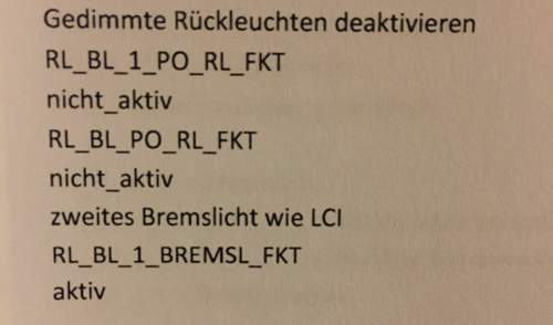

Jetzt stellt sich mir noch die Frage:
Es leuchtet beim Bremsen nur das äußere Bremslicht. Damit beide inneren Bremslichter leuchten, ist da eine Kodierung erforderlich oder muss man noch etwas umpinnen, bzw. anschliessen?
Bin für jede Hilfe dankbar!!
LS
Es wäre eine Codierung nötig, damit die Rückleuchten wie die vom Lci funktionieren.
Lg
Weißt du zufällig im welchem Steuergerät und welcher Parameter?
Danke dir im Voraus

Das zu codierende SG wäre LMA.
Es müssen zwei Einträge verändert werden. Da die Rückleuchten mit Widerständen ausgestattet sind, muss die Kalt/Warmabfrage nicht deaktiviert werden.
Rest im Anhang :)
Lg

Klasse, damit kann ich was anfangen. DANKE!!
Aber trotz Widerständen blitzen die LED, daher denke ich die Abfrage trotzdem raus muss.
