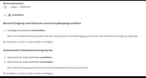

ich habe einen Mercedes GLC Bj. 2020, bei dem die integrierte Dashcam/AR-Kamera von Anfang an deaktiviert war.
Mir ist bewusst, dass dieses Thema bereits in verschiedenen Foren diskutiert wurde, aber bisher ohne Erfolg. Ich möchte die integrierte Dashcam als Alternative zu einer externen Lösung nutzen und hoffe, dass vielleicht jemand hier einen Weg gefunden hat, diese Funktion freizuschalten.
Gibt es vielleicht einen Kodierer oder Experten, der die Funktion manuell aktivieren kann? Oder hat jemand eine andere Idee, wie man diese Funktion zum Laufen bringt?

Habe es unter https://guest.starcoding.co mittels eigener SW codieren lassen. Dazu benötigt es mindestens einen Laptop mit Openport und Internet. Steht alles auf der Seite. Nicht ganz günstig, aber es klappt.

In einer Werkstatt wurde mir eine Anleitung ( siehe Anhang)zugeschickt, diese Einstellungen habe ich aber nicht bei meinem Modell verfügbar. Bei mir ist bei - Landesgrenzenhinweis einschalten - Schluss mit der Eingabe.
Vielleicht finde ich ja noch einen Codierer im Raum Fulda.
Danke für eure Hinweise und ein schönes Wochenende

Dashcam Autostart erfolgreich codiert – endlich kein Stress mehr!
Hey Leute,
ich wollte euch kurz berichten, wie ich es geschafft habe, meine Dashcam so zu codieren, dass sie jetzt automatisch startet. Vorher war das echt nervig, weil die Dashcam-App erst nach 30–40 Sekunden verfügbar war, und manuell einschalten war immer ein Ratespiel – wann drücke ich jetzt den Knopf? Jetzt läuft alles von selbst, und ich bin mega happy! ??
So hab ich’s gemacht:
Adapter bestellt: https://de.aliexpress.com/.../1005005713212188.html?...
(ca. 15 Euro).
Vorbereitung
Auf starcoding.co angemeldet und die Software auf meinen Laptop (Windows 11) gezogen.
Vor dem Anschließen des Adapters musste ich den OpenPort-Treiber installieren (war im ZIP-Archiv mit einer README-Anleitung dabei).
Codierung
Zündung an (Motor aus) und los ging’s.
Hab mir auf der Seite 6 Tokens für 30 Euro gekauft.
Die Codierung nennt sich "Dashcam Automatic Registration" – das war’s auch schon.
Das Ergebnis
Nach der Codierung startet die Dashcam jetzt automatisch. Kein Rumgefummel mehr, keine Wartezeit! Es gibt jetzt sogar einen neuen Menüpunkt in der App.
Für mich ein absoluter Gamechanger, weil ich vorher die Dashcam mit der Favoriten-Taste manuell einschalten musste – und selbst da wusste ich nie genau, wann der richtige Moment war.

Gut, dass es auch bei dir auf Anhieb geklappt hat! Ist wirklich sehr komfortabel.
Als Tipp, deaktiviert die Online-Aktualisierung, sonst könnte sein, dass beim nächsten update die Cam weg ist .-)
