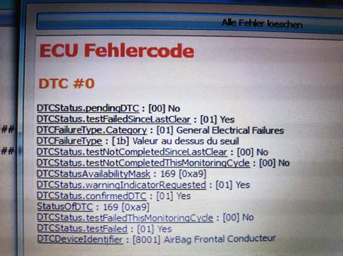

Kann man mit ddt4all einen Fehler im Speicher genauer analysieren? Habe einen Airbagfehler - kann allerdings nicht erkennen, woher er kommen könnte.

Ich lese aus den Fehlern, dass da ein Fehler an der ZentralElektrik bestanden haben muss. Deswegen kommt der Code 0xa9:
0xA9 - DTC's status, meaning: FailedLastTime Confirmed FailedSinceLastClear MILRequested

DF072 8001 Circuit 1 airbag frontal conducteur
Bei Renault sind die Fehler immer beginnend mit DF....
DF072 bedeutet erst einmal:
Fahrerairbag Stromkreis 1 betroffen

Laut den Fehlerprotokollen sind zwei Leitungen betroffen.
Gurtstraffer Fahrergurt und Fahrerairbag.
Beim Fahrerairbag ist es sehr wahrscheinlich die Drehspirale unterm Lenkrad.

Steht auf den Screenshots nicht die genaue Beschreibung des/der Problems/e?
Impedanzen der Leitungen 1/15 liegen weit außerhalb der Toleranz (min 1.8 Ohm, max 6.15 Ohm) bei > 17 Ohm
Versorgungsspannung ist dafür OK 9< 12.18Volt <16
Vermutlich Stecker oxidiert(?) Jetzt muss man rausfinden wo diese Leitungen sind...

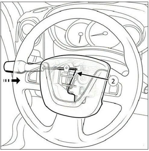

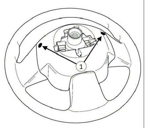

Wollte jetzt mal die Leitung am Airbag überbrücken... Weiss jemand wie man den am Master raus bekommt? Es sind ja zwei Löcher hinter dem Lenkrad. Finde nur keine Feder oder ähnliches um die Halterung aufzudrücken.
Danke!
Die Bilder sind fürn Master 3, wird aber beim Master 2 nicht viel anders sein.
Soll auch nur eine Hilfe sein.
Airbag a+e - 1
Airbag a+e - 2
Danke! Hab ja einen Master 3. Versuche es mal wie auf den Bildern zu sehen... 😉
