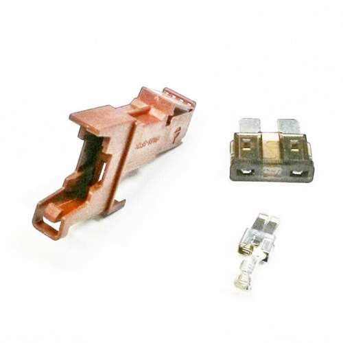

Zu 1:
Es gibt an den Sicherungskasten ansteckbare Spannungsabgriffe, sowohl eine Ausführung für Dauerplus als auch für Zündungsplus.
Kosten ca. 2 Euro + 1,50 Euro, ich habe sowas eingebaut und die gibt es in verschiedenen Farben direkt bei Mercedes an der Ersatzteiltheke zu bestellen.
Permanent Live - Dauerplus:
ich habe gekauft: A 004 545 6101 = Braun 1,77 + MwSt
Switched Live - Zündungsplus
ich habe gekauft: A 004 545 5701 = schwarz 1,77 + MwSt
DAZU notwendig:
Die Stecker zum Kabelanlöten dazu: A004 545 5226 1,32 + MwSt
(Das waren die Preise von 2015)

Ich hab mal nach dem Begriff "Spannungsabgriff" gegoogelt. Genau so ein Ding ist an dem Einbaukabelsatz des Herstellers, von dem das Ortungsgerät ist, dran. Und dieses Ding soll also im Sicherungskasten (anstelle einer bestehenden Sicherung?) eingesteckt werden. An dieser Sicherung muss Dauerplus anliegen, damit die Fahrzeugortung dann eben immer lückenlos funktioniert und auch die Position sendet, wenn Zündung aus ist. Ich schätze mal wegen Diebstahlschutz etc...
Dann habe ich erst gesehen, dass du ja Bilder angehängt hast (dachte erst, es wäre Werbung). Und diese Teile sehen ganz anders aus...
Meinst du, wir brauchen unbedingt so ein Teil, was du geschrieben hast oder wird es auch mit unserem gehen?
Bitte schau mal das Bild an... Dieser schwarze Stecker rechts geht in den GPS Tracker und diese Öse am schwarzen Kabel kommt irhgendwo an Masse...

Das obere linke Teil auf dem Bild kann vielleicht sogar in das SAM passen / stecken. Nur dauerhaft wird das garantiert nicht gesichert gegen Vibrationen usw. Das originale Teile wird eingesteckt und verriegelt gleichzeitig im / am SAM.
Kaufe die genannten Teile und bastel den Stecker um und Du hast ein dauerhaft funktionierendes System.
Im Prinzip hat Waffentechnik 100 % recht. So würde es der Fachmann machen.
(Ich habs auch so gemacht... 😉 )

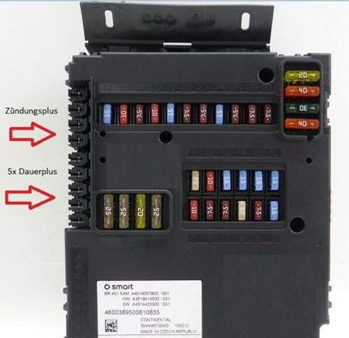

Deinen Stecker würde ich mir vor dem Einstecken in einen Sicherungssteckplatz erst mal genauer ansehen, wie der genau verschaltet ist.
Er soll wohl eine bestehende Sicherung "ersetzen", das funktioniert, sofern der Platz reicht, um das Teil reinzustecken. Die Sicherung in Deinem Stecker muss dann natürlich mit der aus dem Smart ausgebauten getauscht werden.
Dabei musst Du beim Einstecken auf die Position achten, denn wenn Du das "falsch herum" reinsteckst, ist Dein Ortungsgerät direkt am "heißen" Kontakt angeschlossen und damit nicht über diese Sicherung geschützt.
In einen leeren Steckplatz würde ich das Teil nicht stecken, da könnte er was überbrücken, was sicher nicht sein soll.
Du könntest dabei allerdings die Sicherung aus Deinem Stecker raus nehmen, dann ist aber Dein Ortungsgerät nicht abgesichert oder bekommt gar keinen Strom, je nach Einsteckposition des Steckers. Ist beides nicht gut 😉.
(Ich würde das nicht tun ohne wirklich genau zu wissen, was ich da mache...)
Probieren würde ich da definitiv nichts auf Verdacht, dafür ist die SAM (so heißt das Teil, das ist nicht nur ein Sicherungshalter, sondern ein kompliziertes Steuergerät) wirklich zu teuer...
Noch eine mögliche Lösung wäre die, das ist genau so einfach, jedoch auch mit dem gleichen Nachteil des versehentlichen Rausziehens - aber elektrisch viel sicherer:
Einfach eine kurzes Kabel mit passender "Metallzunge" in 40, 41, 42, 43 oder 44 stecken und dieses mit deinem Stecker verbinden/verlöten. Die Sicherung in Deinem Stecker muss dabei natürlich erhalten bleiben.
Zu Info: Die Sicherungsbelegung der SAM ist hier:

Expansion slots 36-39 are switched with the ignition.
Expansion slots 40-44 are constant live slots.
Sicherungsnummerierung-smart-451
Anklemmstecker-komplett
Danke für Eure Hilfe bis hierhin!
Ich denke ich werde es mit besagtem Anklemmstecker an den Anschlüssen 40-43 mal versuchen.

Wenn Du bei Mercedes bestellst, vergiss nicht, die Kabelanschlussklemme mit zu bestellen (die wird auf das freie Ende der im Adapter eingeschobenen Sicherung gesteckt). Ich hatte die vergessen, das war ziemlich doof.
Siehe Bild im letzten Post, die Nummer dazu ist in meinem ersten Post

ABER WARUM SO KOMPLIZIERT? (Wenn der Abgriff an der SAM doch sooo einfach ist?).
PS.: An der Batterie selbst ist auch Dauerplus, die steht rechts im Fußraum unter dem Teppich unter der Schaumstoffverkleidung. Da kommt man auch gut ran... ;-)
PS-2.: Hast Du Dir mal die SAM angesehen, dazu muss man nichts abbauen. Entweder mit Spiegel oder im linken Fußraum auf dem Rücken liegend nach oben unter das Armaturenbrett schauen. Dann sieht man die Kontakte, aus denen der Sicherungshalter seinen Strom zieht.
Wenn Du Deinen Sicherungshalter auf der einen Seite ein bisschen abfeilst, dann passt der da auch ohne weitere Zubehörteile rein. Ist m.E. gepfuscht, aber, wie schon oben beschrieben, es würde funktionieren.
Da hast Du sogar dann die Wahl, ob Dauerplus oder Zündungsplus, was ich sowieso besser finde, denn wenn der Smartie nicht fährt, weiß man ja wo er steht... ;-)
