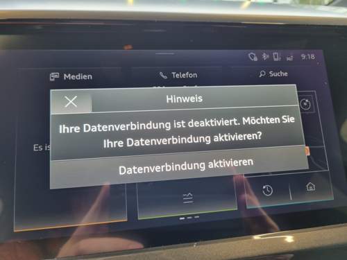

Wenn ich aus der Garage fahre immer das selbe seit 10 Monaten

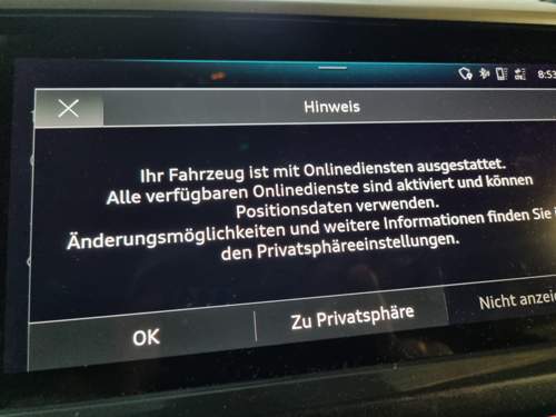

1. Hinweis auf den Datenschutz
seit neustem
2. Frage ob die Datenverbindung aktiviert werden soll
Habt ihr das auch? Der erste Hinweis zum Datenschutz dachte ich anfangs nervt nicht wirklich. Aber mittlerweile muss ich sagen, es nervt doch! Warum genau kommt dieses Fenster? In anderen Fahrzeugen anderer Hersteller kommt dieser Hinweis nicht. Da kann man einfach losfahren und gut ist.
In der Einstellungen zur Privatsphäre gibt es keine Einstellmöglichkeit damit dieses Fenster nicht kommt. Der Händler konnte bis anhin auch keine Lösung aufzeigen.
Habt ihr da einen Tipp?
Datenschutzhinweis MMI
Datenverbindung auf MMI

Das ist Standard

man fragt sich: will man es nicht, kann man es nicht, interessiert es einem nicht? wo liegt das Problem?
Das Problem hängt m.W. damit zusammen, dass die "ersten" Q4 mit einem Fehler in der Speicherung der Nutzerdaten ausgeliefert wurden.
Darum werden die Nutzerdaten vergessen und die Software vermutet fälschlicherweise einen neuen Nutzer.
Ein neuer Nutzer muss erst- und einmalig die DSGVO abnicken.

Also das selbe Problem wie mit den verlorenen Favoriten, welche ich schon bestimmt 100x erfasst habe. Ich überlege mir nicht mehr auf die Lösung zu warten sondern das Fahrzeug zu verkaufen.

welche neue Software? Auto war vor zwei Wochen in der Audi Werkstatt. Bei meinem Modell nützt alles nix.
Meine Werkstatt hatte diese Meldung Anfang Januar (also richtig alte Software) wegcodiert. Seitdem habe ich sie nie wieder gesehen.
Bei mir kam sie auch, habe aber 3. Feld angeklickt dass ers nicht mehr fragen soll, seit da an gut.
@Kuschi36 schrieb am 9. Oktober 2022 um 19:41:57 Uhr:
Bei mir sind diese drei Felder zwar sichtbar, aber inaktiv und können nicht angewählt werden.
@AndyQ schrieb am 9. Oktober 2022 um 19:39:52 Uhr:
Hey AndyQ, coole Sache. Du weisst nicht zufällig wie die Garage das gemacht hat? Oder, kannst Du mir die Adresse Deiner Garage nennen? Ich gehe in zwei Wochen zum Reifenwechsel dann sollen die das gleich nochmal in Angriff nehmen.... wäre super!
