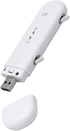

Besser so etwas nutzen…das sollte funktionieren…Datenkarte rein und fertig:
ZTE MF79U Wingle CAT4-4G entsperrtes WLAN-USB-Modem
