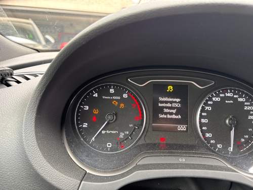

Hallo seit einiger Zeit macht mein Audi A3 8V Bj. 2015 mit DQ200 ärger. Kurz zur Fehlerbeschreibung das Auto fährt ohne Probleme bis er dann nach ca 20minuten den Gang rausschmeißt und Fehlermeldung bringt wie TPMS, ESC, Parkbremse und Motorkontrollleuchte und dann lässt sich kein Gang mehr einlegen. Im Fehlerspeicher selbst sind Hinterlegt U000100 Datenbus Antrieb Defekt und U140000 Funktionsbeschränkung aufgrund unzureichender Spannung (Batterie aber schon Getauscht) bei Audi wurde mir Ans Herz gelegt die Mechatronik zu tauschen dies habe ich dann auch getan der Fehler ist leider aber Immernoch da
Bitte um Hilfe
Fehlermeldung im Tacho
