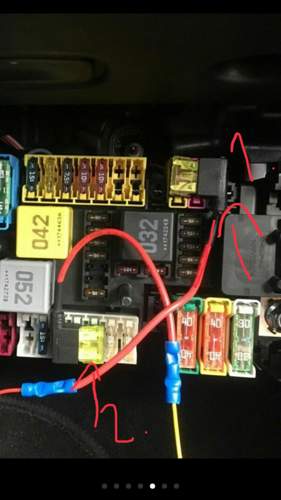

Der Thread war beim Einbau schon einmal sehr hilfreich, besten Dank. Kann mir jemand sagen, welche der hier genannten Sicherungsoptionen für die V-Klasse richtig sind? https://streetguardian.cam/.../sg9663dc-hardwire-kit-add-parking-mode
Und weiß jemand, wie man die B- und C-Säulenverkleidungen lösen kann? Die werden anscheinend oben eingeschoben und dann wahrscheinlich mittig unten mit einem Clip fixiert, ich bekomme es nur leider nicht gelöst.
Ich versuche es noch mal :-) Kann jemand mit den Street Guardian Sicherungsoptionen helfen? Danke!

Und noch was: von wo habt ihr das Dauerplus genommen? Würde denk ich am liebsten was vom Sicherungskasten auf der Beifahrerseite nehmen
Schau mal in meinem Beitrag weiter oben. Mit Bild....
Das mit den Fotos hab ich übersehen. Dein Tipp mit der Schraube hinter der Airbag Klappe war super 🙂
Mein Batteriewächter hat nur einen Anschluss an den Sicherungskasten und einen für die Masse.
Du scheinst zwei zu haben - oder ist der zweite Anschluss für was anderes?
Welche Sicherung hast du denn für die Dashcam genommen? Die blaue oben rechts oder die untere graue?
Die Masse habe ich auch auf einem Bild drauf. Schau noch mal oben. So eine große Schraube hinter der Klappe rechts im Fußraum (seitlich). Die beiden Kabel sind Dauer-plus und Zündungs-plus. Weiß aber leider nicht mehr, welches Kabel für was war. Meine Dashcam nimmt noch ein paar Minuten nach dem Abstellen des Fahrzeugs auf, daher 2x Strom...
Irgendwie will das bei mir nicht. Bei der Kamera kommt kein Strom an - warum weiß ich noch nicht.
Mal morgen weiter in die Analyse gehen - evtl ist auch der Batteriewächter defekt. Mehr fällt mir gerade nicht mehr ein 🙁
Hab es jetzt hinbekommen. Fehler war - ich hatte keine gute Masse ...
