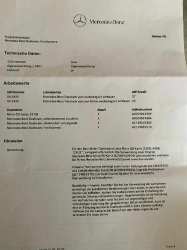

Anfrage erneut als aktualisierte Version verschickt ä, allerdings mit der alten FIN vom E43.
Mal sehen was der :-) dazu sagt und welcher Preis am Ende steht :-)

Nach Mitteilung meiner Mercedes Niederlassung ist die Dashcam nunmehr lieferbar. Es liegt jedoch noch keine Freigabe für Deutschland vor. Für den Einbau werden 27 AW-Einheiten berechnet.
Leider ist der Einbau in mein E-Cabrio (A 238 ) angeblich nicht möglich. Wer weiß, wo der erforderliche elektrische Leitungssatz angeklemmt wird. Der Einbau in den W 213 ist möglich.
Ist die Kamera vergoldet? Und dann noch 27AW für den Einbau. Wir reden hier über eine Kamera, für hinten ist keine dabei. Das habe ich wesentlich günstiger hinbekommen. Vielleicht sogar mit mehr Bedienungskomfort.

Ich habe die Mercedes Kamera für vorne und hinten inkl. Klebeset und Leitungssatz bestellt. Es kann aber wohl noch dauern, sagte der Teileonkel.
Wenn ich sie habe, gibt es auch wieder einen Einbaubericht...
