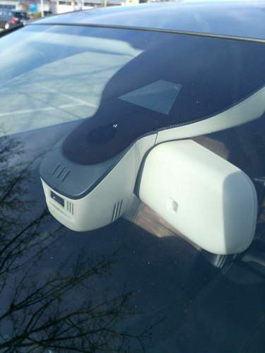

oh, das sieht "länger" aus, als die, die ich mir bisher angeschaut habe; der könnte eventuell sogar in Verbindung mit meinem FLA passen, muss ich mir nochmal in Ruhe am Auto anschauen
Also es scheint das es auf alibaba keine integrierte dashcam in Verbindung mit dem Fernsicht Assistent gibt. Damit sich hier mal jemand die Problematik anschauen kann habe ich mal das Bild des fla von mir hochgeladen. Warte aber noch auf Antwort aus fern Ost.

Mit FLA kann ich mir beim besten Willen nicht vorstellen. Wird nie passen.
Ich habe mal ein paar Bilder der Anschaulichkeit halber angehängt.
P.s. ich habe meine Cam abzugeben, da ich meinen sensorlosen Spiegelfuß nicht von der Scheibe kriege. Die Cam ist neu. War nie in Bertrieb. Farbe ist Silbergrau. Zu Mondgrau gibt es einen kleinen Farbunterschied (siehe Bilder). Mit 8GB Karte.

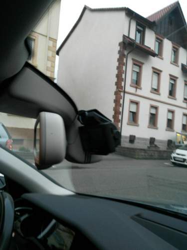

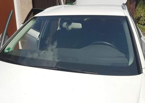

Also nachdem ich einige Verkäufer in Richtung China angeschrieben habe die Ernüchterung. Nichts passendes integriertes gefunden mit dem FLA usw. Ich bin noch ausgewichen und habe mir probeweise eine kleine Dashcam rechts hinter den Spiegelfuß geklebt. Sie gabs günstige bei Amazon als B-Ware für knapp 70€.. Mit FullHD absolut ausreichend http://goo.gl/RqK3bn

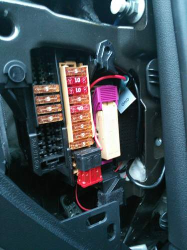

Diese kann man nach oben herausziehen. Das Kabel habe ich hinter die Abdeckung des Spiegels gelegt. Weiter dann über den Dachhimmel und das wieder die A Säule rechts vorne hinunter in den Sicherungskasten. Das waren 2 Schrauben und 4.5 Minuten arbeit 😁 ging echt fix hätte ich nicht gedacht.. Ich habe mir dann so eine Art Stromdieb mit zwei Sicherungen bei Ebay bestellt damit ich eine schnelle Pluy and Play Anbindung habe.
Die Masse habe ich einfach auf die Schraube beim Sicherungskasten gelegt. ( Sicherung war die Unterste ( Radio) Und beide Zündungsplus und Dauerplus in die Quetschverbindung verfrachtet. Nun läuft sie dauerhaft und wird bei niedriger Spannung ( Beiliegend) abgeschalten. So ist es für mich eine schöne Ausführung. Ich selber sehe sie von der Fahrerseite gar nicht und auf der Beifahrerseite stört sie niemand da die LED´s entfernt wurden.
Für mich mehr als ausreichend.

@Cryn schrieb am 24. Februar 2016 um 18:14:22 Uhr:
[...] Und beide Zündungsplus und Dauerplus in die Quetschverbindung verfrachtet. Nun läuft sie dauerhaft und wird bei niedriger Spannung ( Beiliegend) abgeschalten. [...]
Sie läuft wirklich dauerhaft? Wozu das denn? Das finde ich keine glückliche Lösung.
Warum unglücklich? Das Display ist ja aus. Keine LED die nervt und wenn die so Karte voll ist werden die älteren dateien überschrieben. Mir ist das wichtig da mein Auto manchmal an der Straße ( ziemlich eng) steht. Am Nachbar wurde schon der 5te abgefahren.. Meistens mir fahrerflucht. Die Kamera nimmt ja auch Ton auf, deswegen wenn was passiert ist einfach das Video anschauen und hören 🙂
