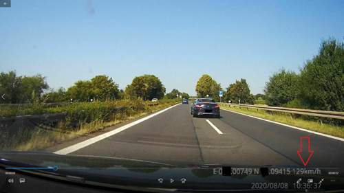

Wozu Schnittprogramm und die ganz blöde Rechnerei - wenn es doch Dashcams mit direkter GPS-Gechwindigkeitsanzeige gibt. Siehe Bild
EDIT: Die GPS-Anzeige im Bild hat auch den Vorteil, dass man VERÄNDERUNGEN meiner gefahrenen Geschwindigkeit sofort sieht. Ich könnte also beweisen, gebremst zu haben - oder auch "nicht beschleunigt", je nach dem, was man gerade tun oder lassen sollte.

...einerseits als Hinweis an alle die glauben ohne Geschwindigkeitsangabe im Bild könne diese nicht auf alternativem Weg ermittelt werden und andererseits als Hinweis, dass es nicht immer die High-End Lösung sein muß... und auch ältere installierte Kameras im Ernstfall ihren Zweck erfüllen.
Edit:
Wobei die, wie schon erwähnt die GPS-Position im Bild bzw. in den Metadaten nicht unbedingt nur Vorteile bringt... wenn die Daten "in falsche Hände" geraten und jeder zu jedem Bild problemlos den Aufnahmeort nachvollziehen kann.
PS: ...nur so nebenbei, es gab selbst hier auf MT schon Nutzer, die Bilder aufgenommen z.B. mit ihrem I-Phone, hochgeladen haben und erschrocken sind, dass man aus den GPS-Daten in den Metadaten auf den Aufnahmeort bzw. auf ihren Wohnort schließen konnte.

stimmt, dafür wäre das GPS in einer DC doch sinnvoll. Welche DC nutzt du hierfür?
