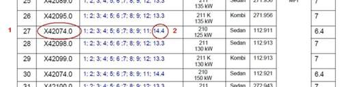

Nach ECE 115 ist die Tankgröße fest in der KBA dokumentiert...
Aus KBA
Bild 1
1 =Bestellnummer fahrzeugspezifisch
2 = Nummer in Liste Tank
Bild 2
Nummer liste Tank und die Spezifikationen...
Heißt:
Eine Fahrzeugspezifizierte 115er Anlage mit einem anderen als vorgegebenem Tank muss nach §19/2 abgenommen werden.
Dazu braucht's ein AGG und die fällt ab 1.Oktober weg...
Ergo, vergessen....
