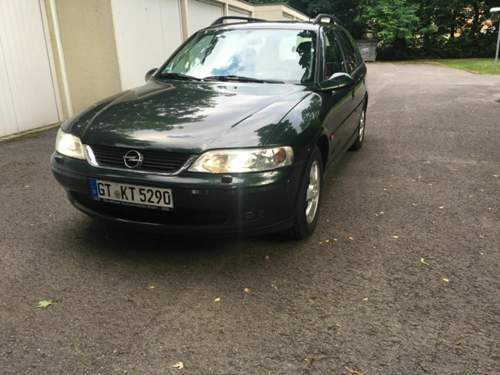

Eigentlich wollte ich mir (wie gesagt) einen BMW 5er kaufen, doch dann viel mir gestern plötzlich ein dunkel-grün-Metallic Vectra ins Auge. 1.8er Motor (130 PS), 145.000 km gelaufen, Xenon, Klimaautomatik usw......Sah auf den Bildern zu schön aus. Haben ihn uns dann gestern angeschaut und.....tja, was soll ich sagen? Heute bin ich wieder Vectra-Fahrer 😁 😁
Der Vectra ist top gepflegt. Eine Frau ist den sieben Jahre vorher gefahren und hat ihn bei Opel in Zahlung gegeben, weil sie sich einen Diesel holen wollte. Dementsprechend gepflegt ist er. Obwohl ich soviel Kohle in meinen DTI-Vectra gesteckt habe (Montagsauto) fährt der sich drei mal angenehmer. Dort knarzt auch nichts im Cockpit! Ich konnte das erst gar nicht glauben, bei den wenigen Kilometern auf der Uhr. Bin echt super zufrieden. Bis auf eine kleine Roststelle an der Tür unten (die ich lackieren lasse), ist er vollkommen rostfrei. In meinen vorherigen Vectra habe ich noch 1700 € an Rostbeseitung investiert. Den ich mir jetzt geholt habe ist von 03/2002. Einer der letzten Modelle also.
Ein kleines Problem gibt es aber mit der Klimaautomatik. Wenn ich auf "Auto" drücke bläst das Gebläse auf der höchsten Stufe (9). Sobald ich die Gebläsestufe nach unten korrigieren will, geht die "Auto"-Funktion wieder aus. Woran kann das liegen? Kann man den Fehler auslesen lassen?
Ansonsten ist wie gesagt alles top an dem Wagen. Kein Vergleich zu meinem DTI vorher.

zu deiner Klimaautomatik:
wenn das Gebläse mit höchster Stufe bläst, ist evtl. eine sehr niedrige Innentemperatur eingestellt. Oder der Innentemperatursensor ist evtl. im Eimer.
Dass die Automatik-Funktion ausgeht, wenn du manuell das Gebläse regulieren willst, ist normal.

Ja der Innenraumsensor ist tatsächlich relativ dreckig. Ein Birnchen in der Lüftungsstufe ist kaputt. Wenn ich das reparieren lasse, dann sollen die auch mal den Sensor säubern 🙂
Mal eine andere Frage: Dieser Vectra hat eine Motorelektronikkontrollleuchte. Der Verkäufer hat vorhin vermutlich versehentlich ein bis zwei Sicherungen vertauscht, weil das Radio erst nicht funktionieren wollte (Code-Eingabe war erforderlich). Danach funktionierte auf der Rückfahrt die Innenraumbeleuchtung nicht mehr, wenn man die Tür öffnete. Zudem leuchtete während der Fahrt die oben genannte Leuchte auf.
Als ich dann zu Hause war habe ich mir mal die Sicherungen angesehen und festgestellt, dass zum einen die Sicherungsabdeckung etwas anderes anzeigt als das Handbuch und zum anderen fehlte einfach eine Sicherung. Diese habe ich dann gekauft, eingesetzt und siehe da, die Beleuchtung funktioniert wieder. Zudem ging auch die MKL nicht mehr an. Ich gehe also davon aus, dass diese Leuchte auch die Beleuchtung kontrolliert.

Ja tatsächlich. Ich habe sie auf LOW gestellt, weil ich es kalt haben wollte. Oder habe ich da was falsch verstanden??
Bei der Stufe Low gibt der alles was er kann. Ich habe die gleiche Ausstattung wie du. Zumindest ist es bei meiner Klima so. Sobald du eine Zahl einstellst regelt er bei entsprechender Temperatur das Gebläse wieder runter.
Super danke :-)
Meiner hat dieselbe Farbe, 359 Dschungelgrün 🙂
@AlMualim schrieb am 29. Juli 2016 um 23:19:58 Uhr:
Wenn es draußen etwas düsterer ist, dann könnte man auch denken der Wagen sei schwarz :-D
