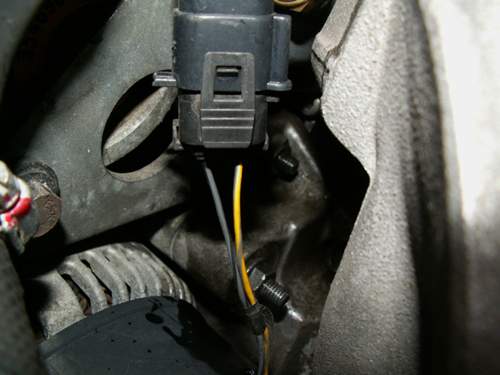

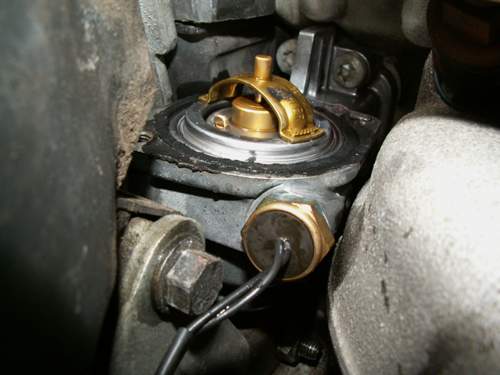

Nix "ausbauen", sondern Stecker abziehen (bzw. auseinander friemeln) ;-)
@volvo850xx Aua; stimmt ja - 10V nix LMM, sondern diesen kl. blauen Temp.-Sensor ... war wohl Erinnerungs-technisch noch von dieser adhoc Rügen-Repair-action 'geblendet' (300EUR , klick) 🙁

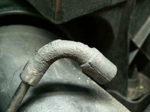

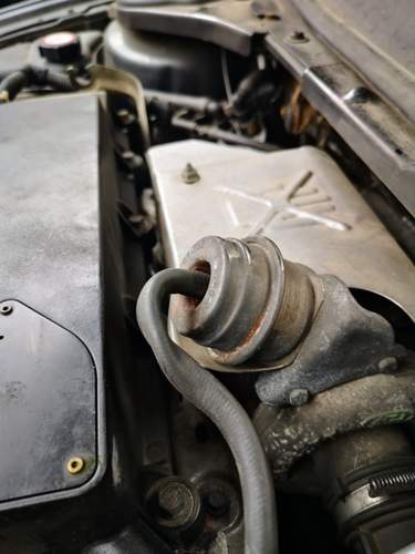

@simmal_B5204 'der Ort' in seinem Bild ist der dünne Anschlussnippel am Flammsieb; mittels gezeigtem Gummi-Winkelstück geht dann ein U-Druckschlauch 'gen Tannenbaum.

Frank, mach erstmal den U-Schlauch dicht, eh die nächste Baustelle angefangen wird.
Wäre mein Rat.
Ja, absolut….Schlauch ist ja schon wieder drauf und wird morgen richtig fixiert.
Habe diesen Thread eben erst gelesen - Unterdrucksystem in Ordnung bringen wäre auch mein allererster Rat!

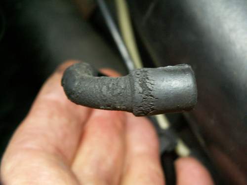

Moin,
bei Unterduck kommst du mit nem Wischwasserschlauch nicht weit ;-)

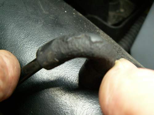

Auf dem Bild ist nen originaler Schlauch , der wegen Altersschwäche den Turbo still gelegt hat :-(

Moin,

Unterschätze die Kraft des Unterdruckes nicht , selbst , wenn das Stück nur 5 cm lang ist ;-)
Eins Spritschlauch ist dickwandig .

Ja, aber .... versuch' den 3'5er Benzinschlauch mal auf wenigen cm Länge um 90Grad zu biegen 🙁
Schau die Wandstärke. Wie gross/klein ist denn der "zulässige" minimale Biegeradius ? ;-)
@asterix1962 betr. dein Foto: sieht aus als hätte sich da 'ne Blindschleiche mit ihrem Kopf verirrt 🙂
