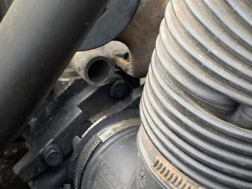

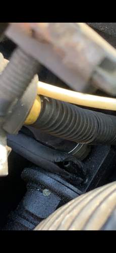

Es gibt ja „zwei“ Schläuche, die von der „Ölfalle“ kommen. Einen der beiden hatten wir im Spätsommer mal geflickt, weil er nicht in Ordnung war. Eben gemerkt, dass er ab war. Der hält da leider nicht richtig. Evtl liegt es daran. Zieht er da viel Falschluft? Habe ihn wieder drauf gemacht und das Motor Stg vom rausgenommen. Jetzt läuft er wieder rund. Kann aber auch nur der Moment gewesen sein…

Da ist dein Ruckeln. Ich habe einen 20V, da sieht die Gegend etwas anders aus aber gehört da nicht der Leerlaufsteller dran?
Hier steht also Mist 😁
Der Schlauch von der Ölfalle war bei mir auch schonmal abgerutscht. Da lief er wirklich nicht besonders gut, das könnte schon die Ursache sein.

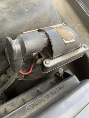

Die Zündspule überprüfen ist bestimmt kein Fehler, schlimm sieht die aber noch nicht aus.
Wie hast Du den Schlauch wieder fest bekommen? Möchte ungern das ganze „Schlauch Modul“ erneuern, da die Ölfalle vor ca 60.000 neu kam.
Der kleine Schlauch hält nicht so richtig, zumindest habe ich den Eindruck. Vielleicht mit einer Schelle oder Kabelbinder?
Die Zündspule werde ich mit der Sprühflasche heute Abend testen.
Ich kann das auf deinem Foto jetzt nicht gut erkennen, aber falls bei dir auch der Gummiwinkel vom Kunstoffschlauch abgerutscht ist reicht ein Kabelbinder.

Gerade nochmal richtig hingeschaut 😁
Du meinst das gerissene Anschlusstück? Tausch das aus, zB durch ein Stück 3,5mm Benzinschlauch.

LMM hat der 10V ja nicht. Aber ich denke, dass dieser undichte Unterdruckschlauch schon der Hauptverdächtige war. Versuche den mit Hilfe des Teils zu flicken, dass Cris verlinkt hat. Wenn dann das Ruckeln immer noch da ist, kann man Stück für Stück weiter sehen 🙂

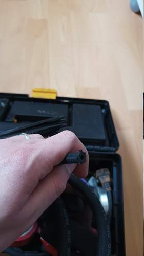

Wieso denn nicht so ein Stück Schlauch nehmen? 4€ plus 6€ Versand finde ich sehr stramm für so ein Teilchen 😁
Weil ich leider nicht wirklich Zeit habe mich darum zu kümmern.
Habe auch keine 6€ Versand bezahlt, sondern lasse es mir als Brief schicken, kostet dann nur 2,4€.
