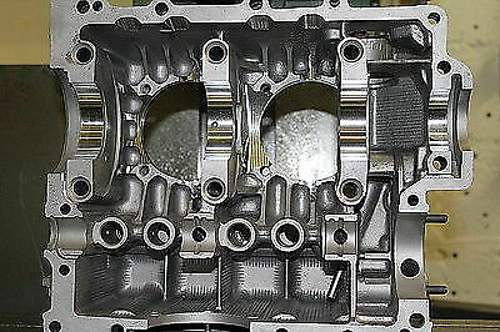

Nö,kann man prima sehen wenn man mal die Gehäusehälften vor sich hat und den Stab dann steckt.Der schaut kaum unten raus.
Er nimmt den Ölstand somit innerhalb des Röhrchens ab.
Gibts da ein Foto von?
Wenn der Messbereich im Röhrchen liegt, ist doch eigentlich gar keine vernünftige Messung möglich.
Jedenfalls ist es dann überhaupt kein Wunder, dass da bei der Ölstandskontrolle manchmal Bullshit rauskommt. Da muss man sich auch keine Gedanken machen, ob da zwei Liter Öl zufällig im Ventildeckel oder Limafuss kleben geblieben sind. Es liegt dann einfach am Röhrchen.
Der muss unterm Öl-Spiegel liegen, damit da kein Luft-Öl-Schmodder rausgedrückt wird. s.B.
Bei anderen Motoren ragt da kein Röhrchen ins Öl und es wird auch kein Schmodder rausgedrückt.
Doch ,das Rohr geht fast bis zum Boden der Wanne.Denn nur so kann Öl auch durch das Rohr abgesaugt werden,macht man ja so heutzutage in Werkstätten.
Ich meine ich hab mal ein Bild gemacht wo der Peilstab unten nur 2mm rausragt,finde das aber auf schnell nicht.

Ist eigentlich eine ganz plausible Theorie - dass manchmal der Kühler relativ schnell leerläuft, und manchmal eben nur sehr langsam. Der längere und tieferliegende Arm des Siphons ist ja die Leitung vom Regelkolben her, insofern muss die Luft, die das Öl im Kühler ersetzt, aus den Lagerstellen kommen, und der Rückweg durch die Ölpumpe ist im Idealfall ja auch durch einen sehr großen Widerstand versperrt...
Markus, zu Deinem Temperaturproblem: "stärkere Feder = kühleres Öl", jedenfalls in einem bestimmten nicht-linearen Zusammenhang (gilt natürlich nur für den Regelkolben an der Riemenseite, der andere auf der Schwungradseite ist für den Systemdruck zuständig.)
Beide spielen allerdings zusammen, da der riemenseitige Kolben den Druck "absolut" misst (also zur Ölwanne hin, nach "Masse" im elektrischen Analogon). Er gibt _nicht_ dorthin frei, aber er _misst_ dorthin. Der Raum mit der Feder wird ins Kurbelgehäuse entlüftet. Das bedeutet: dieses Überstromventil öffnet auch dann am Kühler vorbei, wenn der allgemeine Druck, gehalten durch den zweiten Regelkolben am Schwungrad, zu groß wird.
Ziel ist aber, möglichst alles Öl, solange es eben aufgrund seiner temperaturabhängigen Viskosität gewaltfrei hindurchpasst, auch durch den Kühler zu bekommen.
Das ganze System ist relativ vernünftig aufeinander abgestimmt und verträgt beliebige Änderungen nur begrenzt. Hast Du mal geschaut, ob die Bohrung in den neuen Kolben genau so tief ist wie in den alten? Die Federn spürt man beim Einschrauben des Deckels, normal lässt sich der Deckel noch problemlos mit wenig Vorspannung aufsetzen, aber die ist auf jeden Fall vorhanden. Falls nicht, fällt der Kolben ja einfach runter und ist ohne Funktion.

Äh, Markus, ich glaub', Du hast Recht, die Feder geht am Rand an. Ist schon was her, als ich das letzte Mal dran rumgefummelt hab, sorry für die Verunsicherung.
Die "Pilze" waren hier schon öfters Thema und die Meinung war eigentlich immer mehr so: "naja, ist vermutlich scheiße, aber man weiß es nicht so genau." Den Sinn darf man sich vermutlich frei ausdenken, ich wüßte keinen zu sagen. Man muss dazu anmerken, dass sich um diese Kolben allgemein einige Mythen ranken. Ich würde den Pilz jedenfalls nicht einbauen wollen.
Die Funktion ist ja in beiden Fällen ganz einfach so, dass die Feder vermittels des Kolbens das Loch verschließt, durch welches das Öl "weg" kann. Im Falle des an der Riemenscheibe mit dem Ziel, das Öl stattdessen normalerweise durch den Kühler zu zwingen, im Falle des an der Schwungscheibe, das Öl stattdessen normalerweise durch die Lagerstellen zu zwingen. Dadurch, dass die Förderleistung der Pumpe beliebig groß werden kann und das Öl beliebig zäh, ist es üblich und normal, dass mehr Öl ankommt, als durch die "normalen" Wege hindurchpasst. Der dadurch ansteigende Druck drückt dem Kolben auf den Kopf, und wenn er genug drückt, geht das Umleitungsloch weit genug auf, dass sich der Druck soweit abbauen kann, wie es der Gegendruck der Feder erlaubt.
Dadurch ist klar: macht der Kolben auf der Riemenseite die Umleitung nicht zu, geht nicht mehr alles durch den Kühler, was hindurch müsste. Es wird zu warm. Drückt er zu fest oder klemmt er das Loch dauerhaft zu, kann der Druck den Ölkühler zerstören, und der Motor wird zu langsam warm, weil immer alles durch muss.
Macht der Kolben auf der Schwungradseite nicht richtig zu, hat man eventuell zu wenig Druck an den Lagerstellen. Macht er zu feste zu oder klemmt die Überströmöffnung dauerhaft zu, dann staut sich der hohe Druck zurück. Und das möglicherweise eben auch zurück bis zum anderen Kolben, der dann auch aufmacht, weil er ja absolut misst. Was dem aber dann nichts nützt, weil der Druck dadurch ja nicht sinkt, denn der andere auf der Schwungradseite ist ja "schuld" an der Misere. Und dann wird es auch zu warm, denn dem Öl ist es egal, wie es am Kühler vorbeikommt, solange es einfacher vorbeikommt als durch geht.
Was man also braucht, ist einerseits ein vernünftiger maximaler Druck für die Lagerstellen, und andererseits ein ebenso vernünftiger höherer maximaler Druck für den Kühler. Beides gegeben durch die Dimensionierung der Federn. Nur dann funktioniert die Kühlung.
Vermutlich wird es das Beste sein, man verwendet die Originalteile, zieht sie halt ab, dass die Riefen weg sind, und dann ist's gut. Den geringen Strom am Kolben vorbei durch den größeren Spalt wird man wohl vernachlässigen dürfen. Irgendwo las ich auch mal was von Übermaßkolben, damit könnte man die Bohrungen neu honen, aber die sind vermutlich kaum mehr zu bekommen und ausserdem dürfte das nicht mit der Handbohrmaschine unter dem Auto zu erledigen sein.
