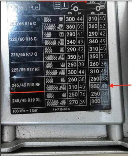

Hallo
Extraload erhöht nicht den lastindex das heißt nur stabilere karkasse
Du musst das draufhaben was in deinen Schein steht oder was an Zahlen dazwischen liegt
Beim luftdruck habt ihr da alle Metall ventiele drinne?
Bei 3,6 bis 4 bar im kalten
Ich habe keine Ahnung was da für Ventile drin sind.
Ich habe beim letzten Wechsel mit angegeben, dass der Druck so weit erhöht wird. MB hat das dann auch anstandslos getan. Bisweilen scheint sich der Verschleiß in Grenzen zu halten.
Das meinte ich ja. Bei mir stehen auch die C-Reifen drin u ich darf die 101 nicht fahren wurde ausdrücklich gesagt.
Habe Gummiventile drin vorn 3,3 hinten 3,6 bar. Allerdings haben die Säcke beim Service A den Druck überall um 0,2 bar abgesenkt...

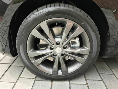

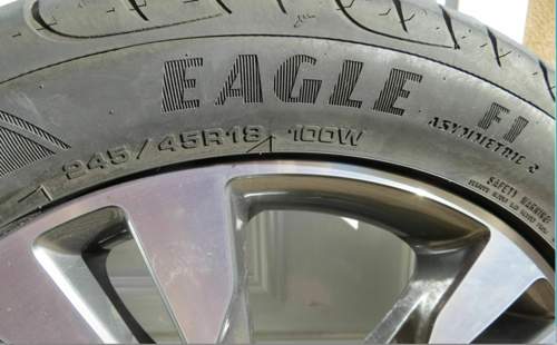

Huhu...
habe meine Vau jetzt einige Tage und würde gerne wissen ob einer von Euch was zu dem Luftdruck sagen kann bzw. Erfahrungen mit dem Goodyear Eagle F1 in 245/45R18 100W hat???
Würde dem schlechten Reifenbild evtl. schon gerne mit angepasstem Luftdruck entgegenwirken.....
Häufig unterwegs mit:
2 Ewachsenen & 3 kleinen Kindern inkl. Kinderwagen und ein wenig Gepäck.
Img-0915
Bei uns ist der Goodyear nach ca. 10'000km Nutzung vorne aussen abgefahren (s. anderen Beitrag zur Spureinstellung). Luftdruck war ca. 3.0bar. Von zwei Werkstätten habe ich die Empfehlungen erhalten, +0.5bar über Empfehlung bzw. mit maximalem Druck fahren. Da das ja eigentlich nicht sein kann, habe ich in Maastricht gefragt, aber noch keine Antwort erhalten.

Der Tipp deiner bd. Werkstätten ist goldrichtig ...
p.s.:
es nützt dir gar nix, wenn außen abgefahren ist und in der Mitte bleiben 5 - 6 mm Profil stehen ... wenn der Reifen in die Tonne fliegt.

Danke,
da wäre 3,1 und 3,3 ja für uns zu hoch.
Die Kinder wiegen ja höchsten 25Kg.
Im Gegenteil. Die 3.0-3.1bar waren bei uns zu tief (bei ähnlicher Nutzung wie von Dir erwähnt), obwohl laut Hersteller 2.6bar vorgegeben sind. Du findest hier auch einige, die mit bis zu 4.0bar unterwegs sind.

Der Effekt ist mir schon klar. Die Goodyear dürfen aber maximal 3.4nar haben. Somit ist Vorgabe + 0.5bar eigentlich gar nicht möglich.

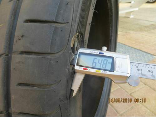

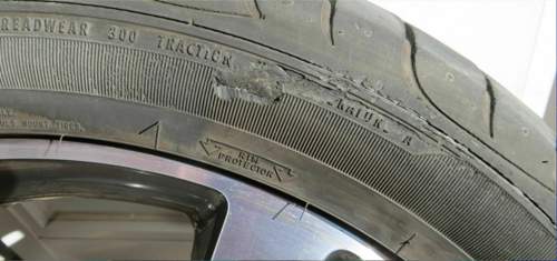

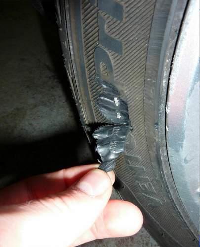

Mach dir mal keine Sorgen, daß deine 18 Zöller auseinanderfliegen ... in der Werkstatt wird zur Abdichtung der Schulter 8 bis 10 Bar draufgeknallt.
"Zerlegen" tuts deine Reifen aber sehr schnell, wenn du mit der weichen Flanke die einbetonierte Bordsteinkante streifst. (siehe Fotos)
