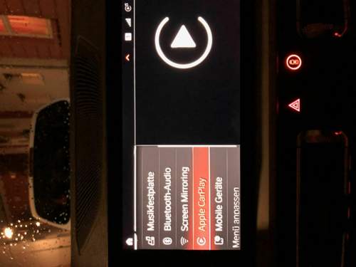

Am Anfang hat alles ohne Probleme funktioniert. Aber seit einigen Tagen funktioniert die Carplay Steuerung "Fahrzeug - iphone" nicht mehr. Carplay wird angezeigt, Kopplung funktioniert auch, aber Apps werden nicht mehr angezeigt. Löschen und Neuinstallation hat auch nichts gebracht. Im Display erscheint nur noch das Carplay Logo - siehe Bild. Hat jemand das gleiche Problem oder einen Tipp?
Danke & Grüße
Apple-car-play
bei meinem G30 brachte ein Neustart des iPhones schon mal Abhilfe, die cachen wohl auch selbst Informationen
also entkoppeln, iPhone Neustart, neu koppeln
Trenn mal alles vom Auto also im Auto alles aus machen Bluetooth,Wlan ... dann alle Geräte löschen unter 'Mobile Geräte' und danach Reset durchführen lange ein/aus Knopf vom Radio drücken bis es Neustartet "ca.20sek gedrückt halten"
Und dann einfach nochmal alles neu verbinden.
Hatte es bisher nur mit Apple das die Unit einfach mit dem iphone nicht mehr klar gekommen ist.
Reiner Neustart des iphones aktivierte die carplay Darstellung leider nicht. Aber alles trennen, Geräte löschen und Neustart Radio brachte den gewünschten Erfolg. Wenn ich das nur alle 4 Wochen machen muss, ok. Ansonsten wäre es echt blöd.
Nochmal danke für den schnellen support!
