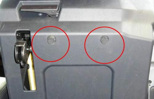

Wenn ich tausche dass dann 2 gleiche Gummis (ist jeweils nur eins auf jeder Seite dran) dran kommen, das ist doch selbstverständlich.
Selbstklebevarianten fallen schon mal grundsätzlich weg, die Gummipuffer zum eindrücken in eine Bohrung dürften auch nur nach aufbohren der Löcher passen. Da müsste man mal schauen welche Dicke die Einbauöffnung haben darf.
Ich bevorzuge die geschraubte Variante entweder mit der originalen Blechschraube oder wenn ich aufbohren müsste dann mit M5 Gewinde.

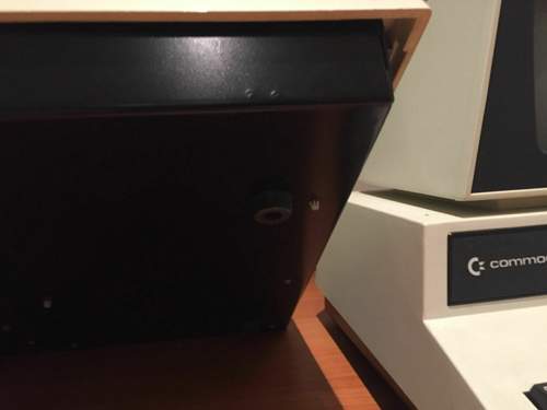

Der Computer zum G hat ziemlich gut passende Gerätefüße.
Der Support bei Commodore ist aber schon eingestellt.
Img-3998
Img-3999

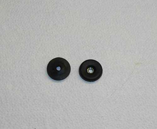

Bei der Demontage des noch vorhandenen Gummipuffers ist aufgefallen, dass er wie auf dem Bild zu sehen, eigentlich 2-teilig ist.
Entschieden habe ich mich dann für die Gummipuffer in der Ausführung Typ D (M5, d 20 mm, h 10 mm), davon habe ich 4 Stück angebaut jeweils an jedem Sitz 2. Dazu musste ich 3 der 4 Bohrungen aufbohren (eine war schon so groß dass die Blechschraube darin überdreht war) und halt M5 einschneiden. Das war in weniger als 30 min erledigt.
Gummipuffer-fondsitz
Fondsitz-rechts-2
Sieht gut aus - gehört aber nur 1 Gummi dran (rechts, links bleibt leer)... aber ich glaube das weisst Du schon 🙂
G-russ,
DerNeuste
Ja, normalerweise ist an jedem Sitz nur eins dran (sieh Bild weiter oben) und die andere Abstützung findet jeweils auf der Verriegelung statt. Mit 2 Puffern klingt die Einrastung nicht ganz so brutal 😁😁😁.
