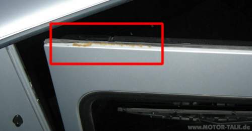

Der Frontscheibenrahmen ist doppelwandig und rundum punktgeschweisst. Das Wasser mit der Feuchtigkeit, läuft vielfach in die offenen kleinen Zwischenräume rein, nicht nur unten, sondern auch auf der Rahmenseite.
Es gibt Fälle, da ist die Korrosion schon so fortgeschritten, dass die Zwischenräume voller Rost sind und auch auf der Innenseite befallen sind, bis zum Armaturenbrett. Sehr schwierig diese Korrosion zu beseitigen ohne den ganzen Frontscheibenrahmen rauszuschneiden und neu einzuschweissen. Gleichzeitig muss das ganze Armaturenbrett ein- und ausgebaut werden. Frontscheibenrahmen 600€ + plus Lackierung und min. 20 Std. Arbeit (geschätzt?)

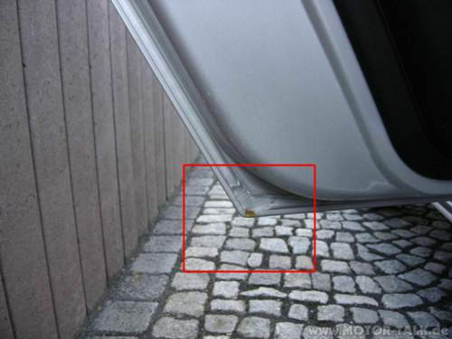

Angerostete Türscharniere werden normalerweise problemlos auf Garantie ersetzt ,weil bestens bekannt. Wichtig zu wissen, dass die Reinigung des Fzg. mit dem Dampfstrahler die Korrosion an den Scharnieren enorm fördert.
Um die Türscharnierbefestigung im Türrahmen habe ich schon gesehen, dass die Farbe abfällt und interessant ist, dass keine Grundierung zum Vorschein kommt, sondern das nackte Blech?!
Ganz versteckt ist der Rost, wenn man den Türrahmengummi, nicht an der Türe sondern am Türrahmen abzieht. Hier wurde die Karosserie auch punktgeschweisst und die Lackierung ist äusserst minimal aufgetragen und der Rost drückt durch. Die heutigen neuen Türrahmengummis sind mit so einem weissen zähen Kit- Leim gefüllt, vermutlich sollte das die Korrosion an den schlecht lackierten Stellen verhindern?

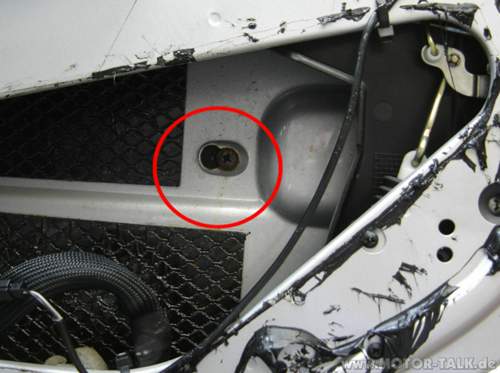

Schaut Euch einmal Eure Türverkleidung an, da wo der „Mani Manta“ bei geöffneter Seitenscheibe seinen Ellbogen auflegt. Bei vielen G Klassen biegen sich diese nach oben und wenn man dann von Aussen bei geöffneter Seitenscheibe Richtung Innenraum schaut, sieht man den verbogenen Karton der zum Vorschein kommt. Die ganzen Seitenverkleidungen leiden unter thermischen Problemen und verbiegen sich, vor allem wenn das Auto des Öftern an der Sonne steht. Diese Verformungen zeigen sich erst nach etwa zwei Jahren, also genau dann, wenn die Garantie nicht mehr läuft und die Garantieverlängerung schliesst solche Inneverkleidungen explizit aus.
Der Daimler bezahlt ganz einfach nicht, auch wenn die Mercedes Vertretung ganz klar den Schaden feststellt und von dieser mehrmals Garantieanträge gestellt werden.
Die Türverkleidung kostet um die 1900€ !!!!!! + Arbeit und warum der Daimler diese nicht ersetzt und sie dem Lieferanten zurückgibt, bleibt mir ein Rätsel, so wie vieles anderes an der G Klasse.

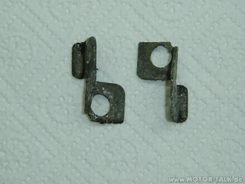

Was den Rost angeht, bei mir rostet der Rahmen auch seit letztem Winter richtig, an der Hecktüroberkante (kann man sonst nicht hinschauen) Rost und selbst die Schraubenköpfe der Befestigungsschrauben der Türgriffe in den Türen rosten und zwar so dass ich sie nicht auf normalem Wege ausbauen konnte. Vermutlich wurden unbeschichtete Schrauben verbaut, denn in den anderen Türen sah es genau so aus.
Auf den Bildern noch die Haltewinkel der Innenkotflügel nach 2 Jahren. Die Winkel wurden durch VA-Teile ersetzt und an den Innenkotflügeln wurden Lippendichtungen aufgezogen damit der Dreck durch den Spalt zum Kotflügel garnicht erst dahinter kommt. Nach dem Tankgeberdefekt kam auch ein kleiner Schreck, denn der Geber war so stark verrostet dass ich ihn zur Prüfung garnicht heil raus bekommen habe. Selbst mit angefertigtem Spezialwerkzeug sind die dünn gerosteten Kanten weggebrochen.
Mit den Scharnieren das ist normal und läuft für mich unter "Fehlkonstruktion" und das seit über 30 Jahren.
Ich bin gerade dabei die Scharniere zu verbessern, deshalb habe ich in der Bucht gebrauchte gekauft damit ich die originalen umbauen kann. Die Türfangbänder rosten auch wie der Teufel. Eins habe ich letztes Jahr neu eingebaut das sieht schon fast wieder so aus wie die anderen. Wenn man mal die Fangbänder von meinem Youngtimer mit denen des G vergleicht bekommt man den großen Schrecken. Denn die 25 Jahre alten Fangbänder sind anders konstruiert und heute noch nicht verrostet.
Wenn ich die Scharniere im Griff habe befasse ich mich mit den Fangbändern. Aber das sollte ja nicht Aufgabe des Kunden sein, denn der Vorbesitzer meines G hat laut Bestell-Unterlagen damals fast 90 K bezahlt.
Insgesamt ist die Verarbeitung des G in anbetracht des Preises schon sehr luschig und was den Rost angeht stellt sich hier MB auf eine Stufe mit Fiat.
Was den Titel angeht kann ich nur sagen dass Beste wurde an meinem G nicht verbaut eher das "Nichts".
