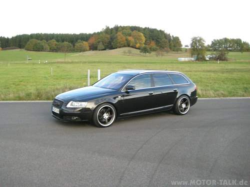

Der Dicke kriegt die Räder locker unters Blech, ich fahre 9,5 x 19 ET 35 mit 255/35 ringsum mit 55/40 Tieferlegung ohne zu murren auch bei voller Zuladung.
Warum sollte dann 8x18 mit ET 29 nicht funktionieren?
MfG
Img-1037
