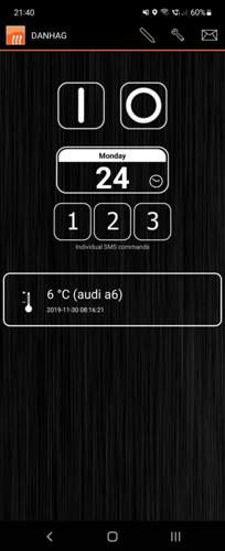

Was ist das für eine APP, die Du da verlinkst @zorantoma. Ich bin da etwas vorsichtig mit Downloads.
Das ist die App. Für mich läuft die super auf Android.

@zorantoma Das Symbol meiner App sieht sehr ähnlich aus. Der Unterschied wird darin bestehen, dass ich ein iPhone habe. Deine App wird mir im App -Store nicht angeboten. Eigentlich schade, denn Du hast da so einige Funktionen, die meine App nicht bietet.
@cic55 Im Prinzip ja, zumindest bei meiner App. Wenn ich die SH starte, drücke ich auf Start. Daraufhin öffnet sich das SMS-Fenster und darin steht als SMS-Text "GO" drin. Ebenso "STOP" bei beenden usw. Ich bekomme vom GSM-Modul auch eine SMS als Quittung.

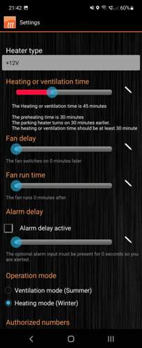

Die A6 4G Version des Danhag Moduls sendet immer pauschal 60 Minuten Heizzeit and das Bedienteil / die Timer im Auto und überschreibt diese. Will heissen, Wenn du im Danhag Modul nur 30 Minuten eingestellt hast, dann werden 60 Minuten an Sofortheizen im Auto übermittelt damit dieser die Zeit des Danhag Moduls nicht evtl. verkürzt wenn z.B. im Auto nur 20 Minuten eingestellt waren. Das Danhag Modul sendet aber dann nach der im Modul eingestellten Heizzeit den "aus" Befehl.
Das hat den ungewünschten Nebeneffekt, dass man dann, wenn man danach von zu Hause mit der Fernbedienung heizen möchte, die Zeit von 60 Minuten von der Fernbedienung präsentiert bekommt (aus dem Fahrzeug ausgelsen). Diese muss man dann wieder manuell auf z.B. 30 Minuten zurücksetzen.
Ich habe diesen Fall Danhag geschildert und man wollte gerne das Protokoll ändern wenn man dies an einem Fahrzeug nachvollziehen kann. Man hatte aber leider keinen 4G zum testen da. Man hat mir dazu aber kurzerhand ein Modul von einem neueren Golf zum testen gesendet. Dort wusste man, dass man mit dem Protokoll zuvor die einprogrammierte Zeit aus dem Fahrzeug ausliest und die dann im Danhag Modul übernimmt. Das hat soweit funktioniert. Sodass nun die Funkfernbedienung und das Danhag Modul immer syncronisiert sind.
Frag evt. mal nach, ob die ein Firmware update deiner Box anbieten können. Eventuell haben die nach dem Test die Steuerungslogik vom Golf auch fest für das 4G Modul übernommen.
Bei Programmierung von Zeiten: Danhag stellt immer Start Heizzeit ein, Fernbedienung stellt immer Abfahrtszeit ein.

Das bedeutet, dass ich die SH immer "on demand" starte, also einfach mit dem Befehl "ON". Eine Timer-Funktion bietet meine DANHAG-App auch. Da wird dann die Einschaltzeit gesetzt, nicht die Abfahrtzeit.
