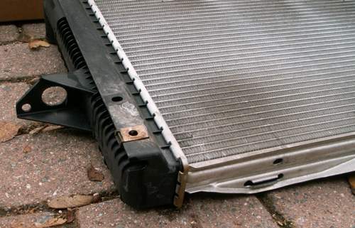

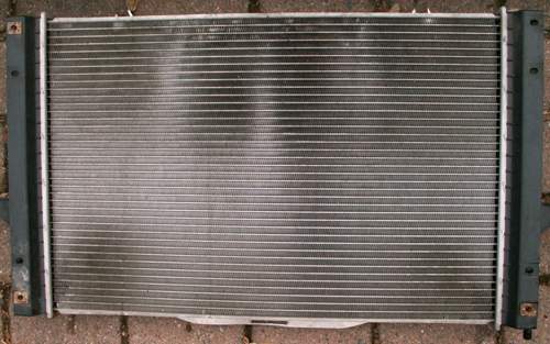

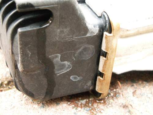

Hier mal ein 1-2/3 Jahre junger HELLA-Behr Kühler, den ich nun durch NISSENS ersetzt habe; mal sehen wie lange er nun mitmacht :-/ . Die Loch-Passgenauigkeit war nicht so 100%; "dicker" ist er auch.
Wie Sachsenelch schon sagte - ist fast immer der Übergang vom Plastik auf's Metall - wie eben bei mir hier.
