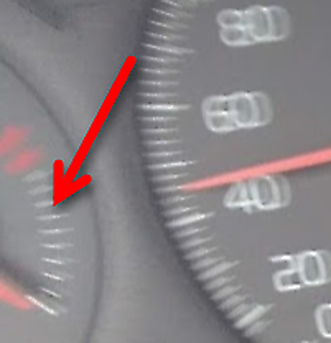

Hallo alle zusammen,
Ich hoffe dass jemand die Muße hat um sich das hier durchzulesen😁
mein geliebter Volvo macht mir große Sorgen. Gestern morgen hab ich ihn vom Schnee befreit und bin normal zur Arbeit gefahren. Als ich nach der Arbeit zur Waschstraße gefahren bin( ca. 20km) habe ich beim aussteigen gesehen dass Dampf/Rauch aus meinem Kühlergrill vorne kam. Als ich die Motorhaube aufgemacht hab, habe ich gesehen dass dieser Dampf nur ganz vorne aus dem Kühlergrill kam.
Es roch nicht sonderlich schlimm, so ein bisschen nach Öl und Gummi vielleicht aber nicht stark.
Dazu muss ich noch sagen dass ich in der Früh nach dem Abräumen des Autos meinen Besen dort am Kühlergrill abgeklopft habe.
Heute kam auch wieder ein wenig Dampf nach 20km Fahrt.
Kann es sein dass da einfach nur Wasser verdampft oder habe ich vielleicht ein größeres Problem?
Vielen Dank schonmal!
Ganz liebe Grüße
Lena

@JMGSE also der Temperaturzeiger ist bei warmen Motor ca. auf 3 Uhr bzw. manchmal einen Tick darüber, aber nie im roten Bereich🙂
Den Deckel des Kühlwasserbehälters aber nicht aufschrauben wenn Du gefahren bist. Verbrühungsgefahr 😉
Ausserdem könnte man es zischen hören wenn das Kühlwasser aus dem Kühler gedrückt wird.

Kurzes Update, vielleicht hilft das ja mal jemandem der das liest.
War grade doch in der Werkstatt weils mir komisch vorkam und der Mann sagte mir dass mein Kühler kaputt ist 🙁
Ja dann ist ja eine schnelle Diagnose gefunden. Wird er dort getauscht, oder machst du das selber?
Sehr vernünftig den Kühler zu tauschen. Mit Kühlerdicht sitzt man nämlich über kurz oder lang in einem kalten Auto. Das Zeug hat nämlich die nette Eigenschaft den Wärmetauscher zuzusetzen.
Korrekt.
Kühler erneuern lassen. Nicht zum 😁 gehen. Das kann jede vernünftige freie Werkstatt, und für ca. 100 Euro kriegt man auch brauchbare Ersatzkühler.
Wenn Kühlwasser schlagartig verdampft qualmt es sogar länger als Normales Wasser.
Wenn der Dampf nicht annähernd süßlich gerochen hat, würde ich da garnix austauschen.
Immer diese Panikmacherei 🙄
@TE Kühlmittelstand in den nächsten 2-5 Tagen beobachten. Sinkt oder steigt er Nicht -> Alles okay. Sinkt der stand dagegen zusehends dann sollte man mal das Kühlsystem abdrücken.
