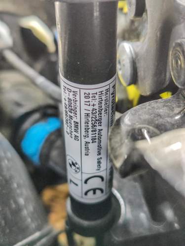

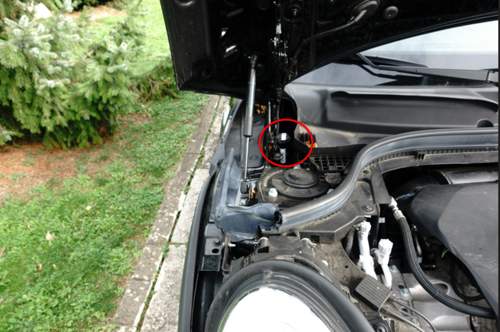

Bei meinem Mini wurde vom TÜV die überschrittene Nutzungsdauer der Dämpfer (links und rechts ) für aktive Motorhaube bemängelt. Es handelt sich bei den im Fzg. Mini /Typ F56 um folgende verbauten Dämpferkomponenten
AR730058205C17138B
AL730058105C17137B
Wo kann ich diese im Auto Ersatzteilhandel als Endkunde erwerben?
Kann man die Dämpfer selber wechseln?
Von BMW wurde mir für den Wechsel nebst Material 160 € in Aussicht gestellt.
Habe noch ein paar Fotos beigefügt, aber ich denke die Profis unter Euch wissen von welchen Teilen ich hier spreche.
Die aktuell verbauten sind von Hinterberger Automotive Safety (Austria)?
Hier auch noch der Link zum Produktblatt. (PDF Seite 2)?

Ich würde die Teile grundsätzlich bei BMW kaufen, denn so stellst du sicher, dass die Teile auch neu sind und wieder 5 Jahre halten. Kosten bei BMW ca 120€. Für den Wechsel brauchst du dort nicht hin, du musst nur diese Klammern(oben und unten an schwarzen Dingen) entfernen. Auf den neuen Dämpfern sind die "vorbereitet" und musst die Dämpfer nur einklicken. 2 Minuten Arbeit pro Seite.
Edit: Ok, Kommando zurück, ich sollte mal die Bilder anschauen. Da kann ich dir leider auch nicht helfen. Ich dachte es geht um die Lifter.
Wir reden nicht von diesen Teilen? Sind eigentlich die einzigen Dinger die ein Ablaufdatum haben 😕
https://www.tuningblog.eu/.../
Die Dämpfer mit Ablaufdatum sind doch nicht die im Bild gekennzeichneten "Knallpatronen" zum Auslösen des Mechanismus!
Nur die Dämpfer / Gasdruckfedern / Haubenaufsteller von Stabilus besitzen ein Ablaufdatum!
Kannst Du im originalen BMW Karton oder im Karton vom Hersteller Stabilus preiswerter kaufen.

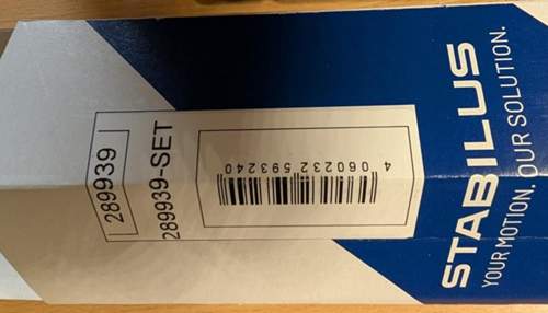

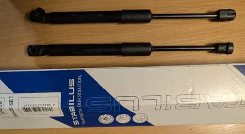

Ok, werte Community. Habe heute nochmal beim TÜV nachgefragt. In der Tat - war mein Versehen und ja ich habe falsch den TÜV Mängelbericht interpretiert.
Ja es handelt sich wie hier im Forum behandelt um die Gasdruckdämpfer welcher nur 5 Jahren MHD haben. Ich bestelle diese STABILUS // LIFT-O-MAT® 289939 Motorhaubendämpfer nun beim Online KfZ Händler.

Ich würde es nicht machen, mein Bekannter hat Dämpfer bekommen, die schon fast ein Jahr im Regal lagen. Aber berichte mal...

Aber immerhin hast Du sehr gut dokumentiert mit Markierungen so dass wir schnell merken konnten dass Du was missverstanden hast.
Gern geschehen. Lege selbst sehr großen Wert auf eine gescheite bebilderte Darstellung um den Sachverhalt schnell "einkreisen" zu können. War ja nicht alles schlecht...., warum man uns nach Errungenschaft der biologisch, humanen Sitzposition Bilderbücher in die Hand gedrückt hat!

Das Thema mit dem Ablaufdatum betrifft Fahrzeuge mit aktivem Fußgängerschutz ... es geht nicht darum das einem die haube im Nacken fällt, es geht darum das sie, nach auslösen, noch möglichst schnell die Haube anhebt um den Anprall eines Fußgänger zu mildern.

Das Thema mit dem Ablaufdatum betrifft nur Fahrzeuge mit Sonderausstattung "Aktiver Fußgängerschutz" ...
Das kann man hier und in anderen BMW Foren x-Mal erklären und trotzdem wird es immer wieder falsch dargestellt.
Selbst die GTÜ/DEKRA/TÜV-Prüfer verstehen die Thematik oftmals nicht und lassen pauschal auch Fahrzeuge ohne diese Sonderausstattung durchrasseln.
