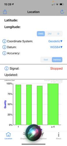

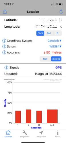

Ich habe den Signalverstärker heute mal provisorisch installiert, das Ergebnis spricht für sich, hier mal zwei Bilder dazu.
Das eine zeigt Iphone im Auto, alle Türen und Fenster zu, das zweite mit Signalverstärker. Jetzt kommt der Witz, der Verstärker hat einen Stromanschluss per USB, den hatte ich aber noch garnicht am Netz...
Würde mich mal interessieren, was ein Spzi für Funktechnik dazu sagt.
Ja, 4 Satelliten ist so ziemlich Minimalbetrieb, ±80m, das schafft mein Smartphone tatsächlich auch noch so.
Ich würde jetzt mal sagen unbrauchbar.
Steck das Gerät doch mal ein 🙂

Fakt: der Dicke ist BJ13, hat Dämmglas und und ich ein IPhone X (ich höre das lästern :-))
Dem Dicken habe ich ein Nokia spendiert, damit SAP und damit die Premium Verbindung funzt. Bis dahin alles gut.
Eine Dashcam hängt oben „linksseitig“ vor dem offenen Fleck, auch hier funzt das GPS System einwandfrei.
Nun zum meinem Problem. Mein IPhone liegt auf einer Ladeplatte auf dem Armaturenbrett, ist nicht mit dem Fahrzeug verbunden (auch nicht via Mediaplayer, was geht aber auch nicht notwendig ist. (HD, SD Karte, CD Wechsler und USB Stick, also reichlich Mukke.
Allerdings - und nun endlich zu meinem Problem - mein IPhone bekommt keinen GPS Empfang
Frage No1: gibt es eine externe GPS Antenne mit Bluetooth Connectivität zum IPhone?
Frage No2: kennt einer von den Spezeln eine andere Möglichkeit dem IPhone GPS im Innenraum des Dicken zu lehren?
Grundsätzlich will ich die Möglichkeit nutzen auch Google-Maps zu nutzen, nur um den ewigen Nörglern die Frage zu ersparen, warum das IPhone GPS tauglich sein soll. (Haha)

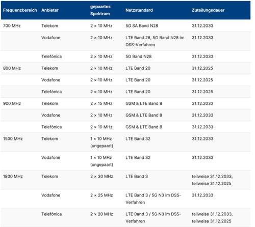

Vodafone und Telekom kommunizieren im D Netz ( 900 MHz) Band, O2 das E-Netz bei 1800 MHz. Frequenzabhängig benötigt das E-Netz die vierfache Senderdichte, um die selbe Feldstärke beim Empfänger bei der maximal vom Gesetzgeber zugelassenen Sendeleistung zu erreichen. Daher tut sich ein E-Netz Gerät im Fahrzeug während der Bewegung schwerer Leider findet die Dämpfung durch Fahrzeugscheiben etc. ebenfalls frequenzabhängig statt, so dass hier auch das E-Netz Gerät nochmals schwerer eine saubere, stabile Verbindung aufbauen kann.
Zudem breiten sich elektromagnetische Wellen mit steigender Frequenz immer geradliniger aus : wo ein 900 MHz Signal noch "um die Ecke" kommt, ist bei 1800 MHz schon ein Funkschatten. Dies besonders zwischen den Häusern einer Stadt.
Deshalb kommt es oft zu dem Phänomen, das der Teilnehmer im Fahrzeug den Gesprächspartner noch einwandfrei versteht, er aber selbst nicht mehr verstanden wird.

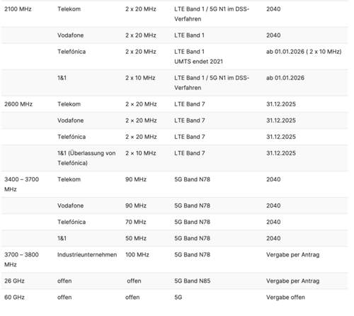

@tron42 schrieb am 6. April 2022 um 13:11:37 Uhr:
Das gilt schon lange nicht mehr. Die Unterscheidung zwischen D und E-Netz gibt es heute eigentlich nicht mehr. Alle Senden in den unterschiedlichsten Frequenzbändern mit unterschiedlichen Technologien. Telefonica nutzt ebenfalls 900 MHz für GSM. Aber über 2G telefoniert man heute ja nur noch selten. Meisstens ist man ja über 4G/5G eingewählt und telefoniert auch darüber. Aber auch dort wird zwischen 700MHz und 2,6GHz alles von allen genutzt.
