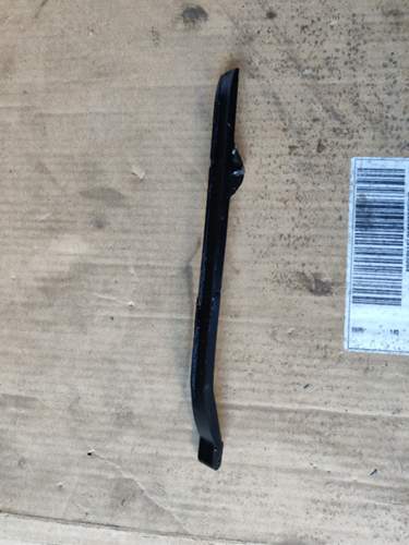

Wie erwartet Auslassventile krumm (darum stehen sie auf). Was aber schlimmer ist, es sind Aluspäne im Motor, da die Kette was vom Zylinderkopf weggeraspelt hat. Die Kettenschiene und Spannschiene sind auch nicht mehr ganz gut. Den Kettenspanner hab ich noch nicht raus.

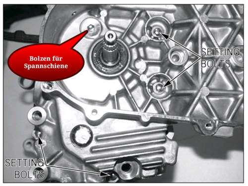

die Führungsschiene ist ja nur gesteckt, aber wie geht die Spannschiene raus? Ist die Befestigungsschraube unter dem Variodeckel? Zerlegen muss man den Motor ja nicht zum Tausch der Spannschine habe ich gelesen.

Hallo Georg,

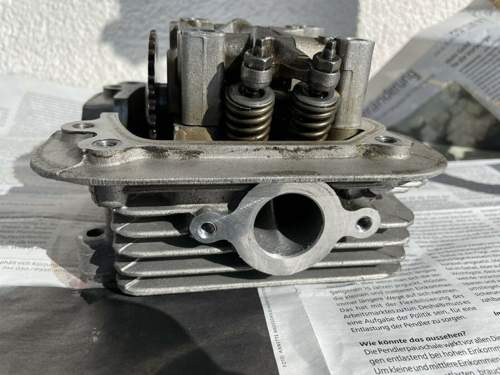

der Zylinderkopf ist schrottreif, den solltest du komplett ersetzen. Der Motor des Daelim hat schon starke Parallelen zu den GY6 Chinamotoren, und bei diesen Motoren lohnt es sich kaum z.B. nur die Ventile zu ersetzen.
Die Spannschiene wird durch einen Bolzen gehalten, der als Drehpunkt fungiert und sitzt genau da, wo du ihn vermutest (Bild 1).
Gruß Wolfi
Nachtrag: Hab' bei der Quad-Company nach dem Preis für einen kompletten Zylinderkopf (Bild 2) geschaut und bin fast vom Glauben abgefallen. :(

Alles klar, Ich danke dir.
Zwischeninfo: Ich habe bei ebay Kleinanzeigen einen kompletten 2014er Zylinderkopf für 125€ gekauft. Auch die anderen Teile sind bestellt.

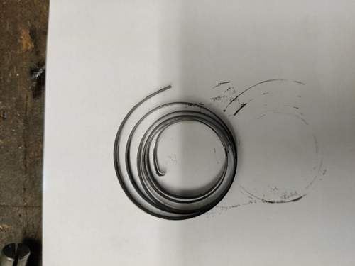

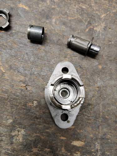

Also, der Hauptfehler ist gefunden. Vom Steuerkettenspanner ist die Feder gebrochen (nach 7.000km) :-(
Der Motor wurde mehrmals mit Diesel gespült, um die Aluspäne raus zu bekommen.
Nach dem Zusammenbau werde ich nach 100km den Ölfilter und das Öl noch mal wechseln.

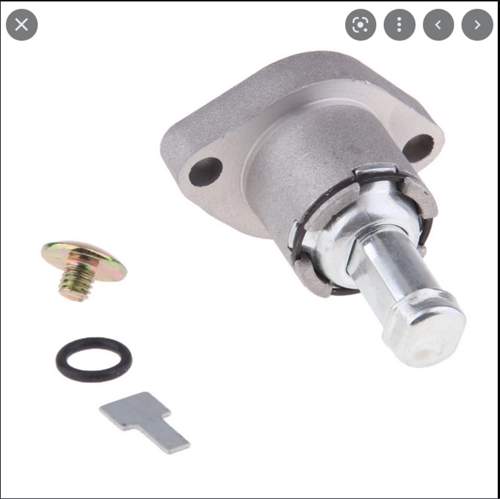

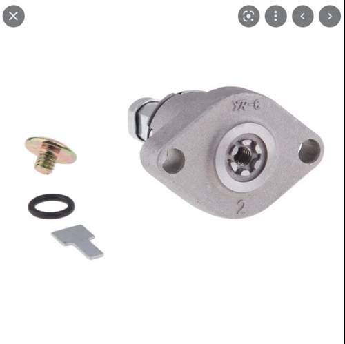

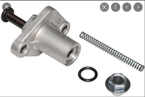

PS: Der Steuerkettenspanner des Daelim (Bild 1 u. Bild 2) hat ja nicht diesen Zahnstangenmechanismus mit der dünnen "Kugelschreiberfeder", welcher schon beim Ausbau seine Einzelteile (Bild 3) offenbart.
Du hast den defekten Spanner zerlegt, stell' doch bitte ein Foto davon ein. :)

Den Spanner werde ich noch zerlegen und Bilder machen.

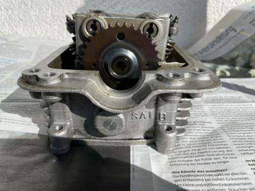

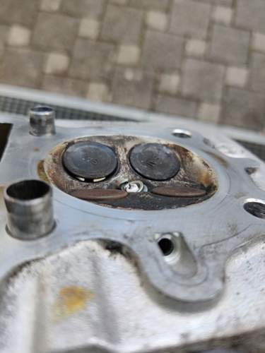

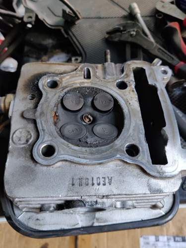

Könnte kotzen, den gekauften "funktionierenden" Zylinderkopf eingebaut - Roller sprang nicht an. Blinkcode 21 (Einspritzventil)! Ich suche einen Fehler, finde aber keinen. Dann messe ich die Kompression - 0 bar. Zylinderkopf runter und siehe da, ein Ventil war auch ganz leicht krumm und schließt nicht ganz (siehe Foto).
Warum hier Fehler 21 kommt, weiß ich nicht. Druck ist da, Pumpe läuft und das Einspritzventil hatte 14,6 Ohm. Außerdem hat der Roller nach Benzin gestunken, was auf Benzineinspritzung hindeutet.

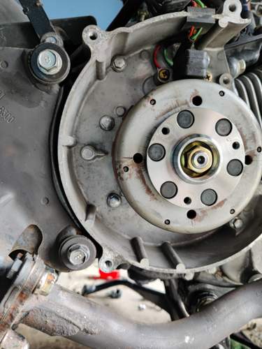

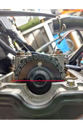

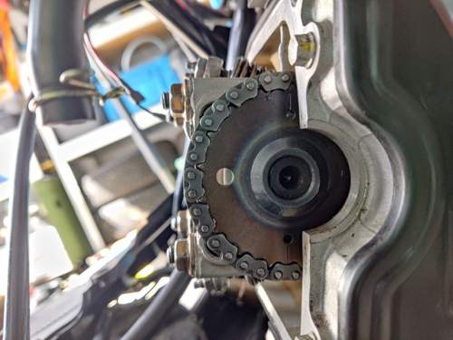

Bilder von Der Markierung am Polrad und an der Nockenwelle ist auch beigefügt.

Ihr-zylinderkopf

Hallo Georg,
bei einem gebrauchten Zylinderkopf ist halt immer ein Restrisiko vorhanden, daß man optisch gut aussehenden "Schrott" bekommt.
Die Steuerzeiten passen, das haste ordentlich gemacht. Was mich persönlich allerdings stören würde, das ist die leichte "Schräglage" am Nockenwellenrad (die OT-Markierung paßt ja 100%-ig). Auf dem Foto sieht es meines Erachtens so aus, als ob die Kette etwas Luft hat, was dann auch zu einer leichten Verschiebung der Steuerzeiten führt.
Das ist aber selbstverständlich nicht der Grund, weshalb der Motor nicht anspringt.
Hast du schon die Ventile ausgebaut und auf Verzug geprüft? - Und was ist mit den Ventilführungen und den Schaftabdichtungen.
So langsam wird das Projekt dann doch etwas umfangreicher.
Gruß Wolfi
PS: Den Fehlercode der ECU kannst du erstmal beiseite packen, bis die Mechanik ordnungsgemäß funktioniert.
Die von dir vermutete gebrochene Feder des Kettenspanners kann ich auf Bild 4 nicht erkennen.
Steuerzeiten
Siehst du nicht die Brösel? Das war mal Feder. Hier noch der Rest.
Ja, die Steuerkette hängt etwas durch, wenn der Kettenspanner sie drückt, deshalb nicht 100%. Aber 100% hast du ja nur bei einer neuen Kette. Nach ein paar Tausend Kilometer schaut sie dann auch so aus wie meine. Man kann ja nicht alle 3-4.000km die Kette wechseln. Der Kettenspanner hat noch einen Zentimeter Luft. Und die meisten wechseln ja erst, wenn sie rasselt. Da habe ich ja noch Platz.

PS: Danke für die weitere Zerlegung des Kettenspanners. Der halt also im Innern keine Schraubenfeder (wie bei den Spannern mit der Zahnstangenmechanik) sondern eine Spiralfeder. Solche Spiralfedern kennt man auch vom Aufzugswerk einer mechanischen Uhr. :)
